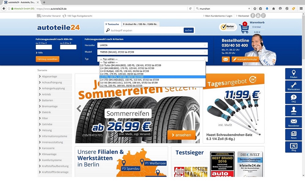

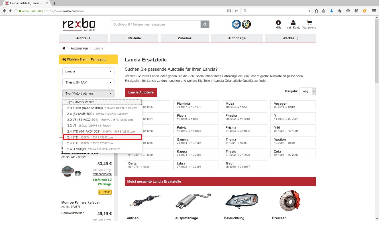

auf manchen Ersatzteileseiten habe ich bemerkt das es auch noch ein JTD Model mit 120kW/163PS auszuwählen gibt; was is denn das für ein Motor?!
Fährt vielleicht jemand aus dem Forum diese Version?
Thesis mit 163 PS ?!

Der Motor ist derselbe wie beim 175 PS, nur wurde die Leistung für manche Länder wie Belgien ein wenig gedrosselt - Frage der Besteuerung

was mefisto2011 für Belgien schreibt ist richtig. Da gab es, glaube ich, nur die 163 PS-Version.
Für Deutschland gibt es aber noch eine andere Erklärung : Für bestimmte Behördenfahrzeuge in Deutschland gab es vor einigen Jahren ein Leistungslimit. Und das waren 163 PS. Nicht umsonst haben z.B. der Mercedes-Motor 270 CDI und andere Motoren von Audi und BMW aus der Zeit exakt 163 PS. Bei Lancia hat man extra eine 163 PS-Version "erschaffen", um bei den Ausschreibungen nicht von vornherein herauszufallen. Genützt hat es ja bekannterweise nichts. Diese Version hat die Typschlüsselnummer 596. Am 01.01.15 war laut Kraftfahrtbundesamt exakt ein Thesis mit 163 PS-Motor in Deutschland zugelassen, also ein wirkliches Einzelstück.
Bei dem Motor handelt es sich, wie mefisto2011 schon sagte, um die 175 PS Version, die auf dem Papier 163 PS hat. Mir sind keine Änderungen an der Hard- bzw. Software bekannt.
Gruß, Rüdiger
Gruß, Rüdiger
