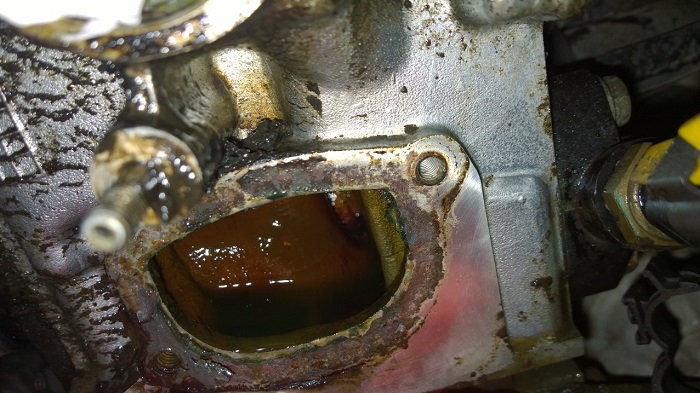

non c è bisogno di attrezzatura particolare, i segni di allineamento fase sono ben visibili sia su puleggia albero a camme che volano, paradossalmente è piu' "complicato" togliere la puleggia dell'albero motore e la/le cinghie servizi e rimetterle, naturalmente se farai il lavoro è consigliabile sostituire tutto cio' che riguarda la distribuzione compresa pompa acqua, un'altra cosa da fare è cambiare il paraolio dell'albero a camme, dato che è gia tutto smontato ( manca da togliere la puleggia ma ci vogliono 30 secondi) in 10 minuti fai tutto, spesso questo particolare è del tutto trascurato, ma buona parte del trasudo di olio di quel lato viene proprio dal paraolio

Cosa intendi per paraolio dell'albero a camme. Se puoi me lo mostri con una foto? Non è che stiamo parlando della guarnizione che ti ho mostrato nel messaggio precedente? Ma cosa mi dici del tendicinghia, come si smonta? E la pompa dell'acqua?

.. ti posso spiegare tutto ma... da dove inizio.. il tendi viene tenuto da un dado che si svita con una chiave da 13.. ma non è quello il problema.. IL paraolio lo allego.. conviene che vedi il manuale e poi cosa non ti è chiaro o non hai capito bene, cerco di spiegarlo nel migliore dei modi..
