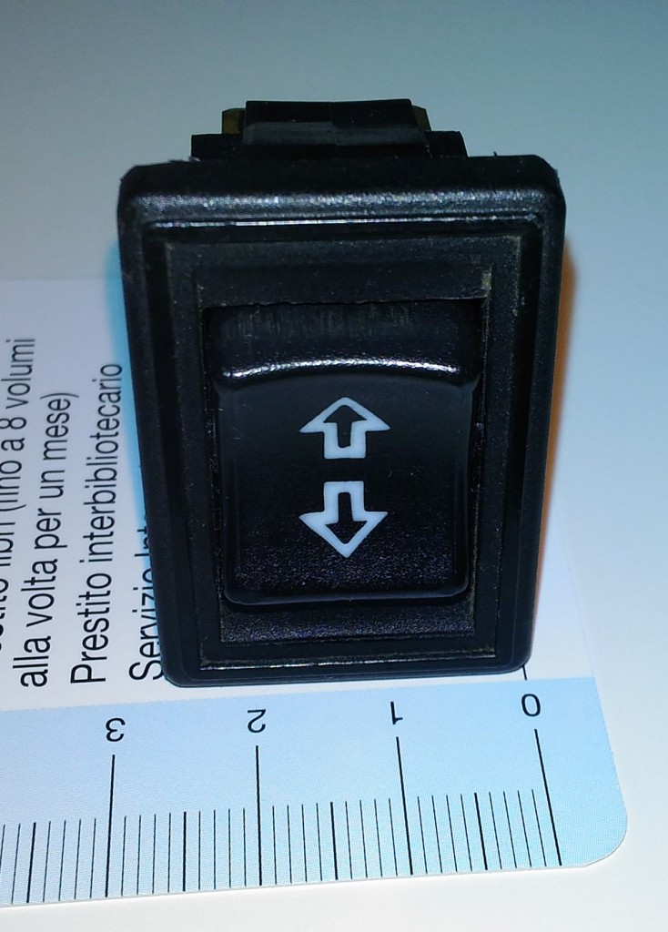

Tanja buongiorno,
Se hai le sue cornici originali, io penso che vadano bene quelli della Thema (l'interno ha lo stesso ingombro) ho visto su ebay una
foto e mi sembrano pressochè identici, giusto l' icona è diversa.
Quelli della Beta sono piu grandi, comunque continuo a cercare e ti aggiorno

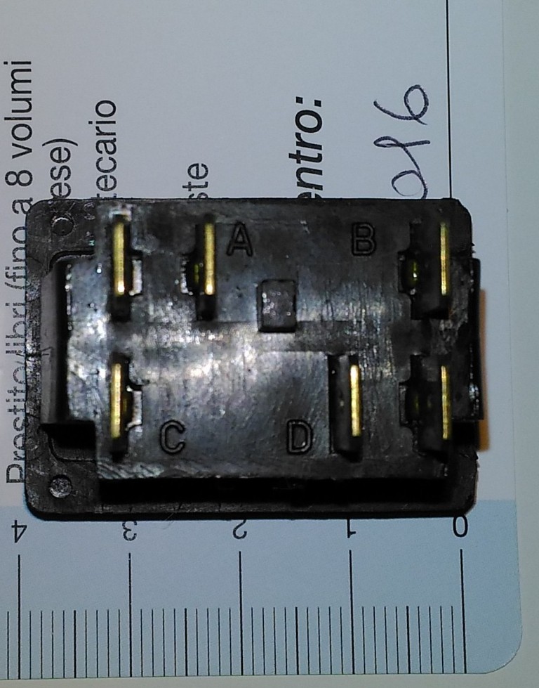

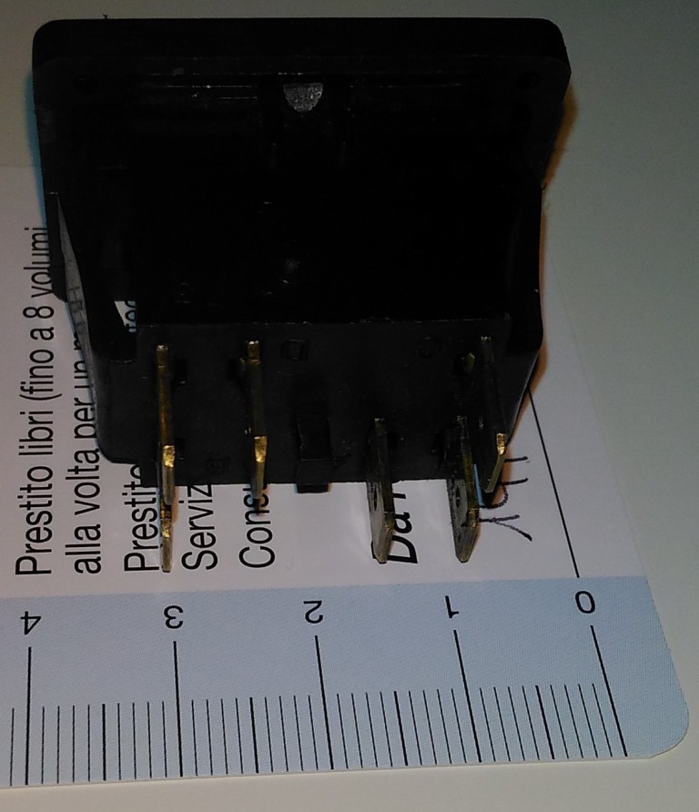

Allego qualche foto che spero possa rendere più agevole la risposta.

Tanja, penso davvero che se rimuovi la cornice facendo con attenzione
forza lateralmente (piccolo cacciavite a taglio) puoi montare l' interruttore della Thema S1
facilmente reperibile e con gli stessi attacchi inferiori (2 + 2 - 2 Massa)

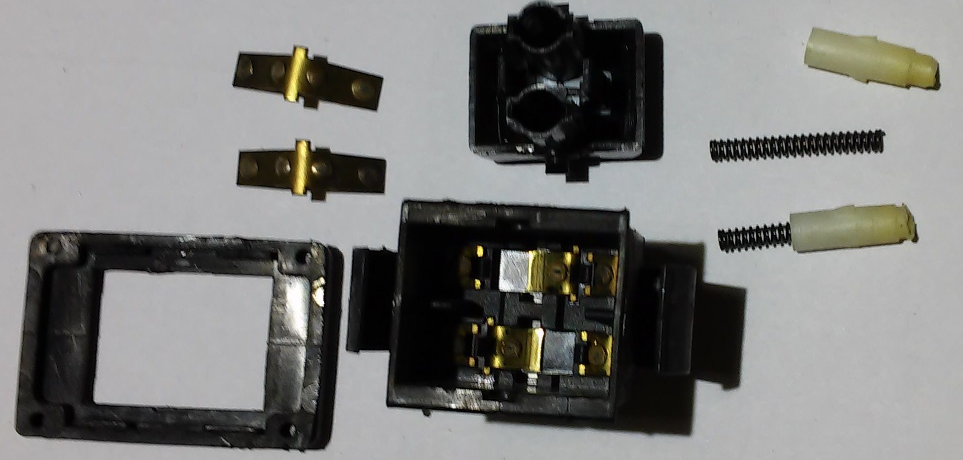

Oggi ho rovistato tra i ricambi Gamma accumulati nel tempo ed ho trovato un interruttore alzavetro proveniente da una berlina demolita.
Ho provato ad aprirlo per verificarne funzionamento e condizioni. Per farlo occorre togliere innanzitutto la cornice che è bloccata sul corpo dell'interruttore da quattro piccole "unghiette" situate sul retro, ai lati della cornice stessa. Bisogna, da dietro, inserire la lama di un cacciavite facendo leva con cautela e sbloccarle una ad una. (Penso che possa essere utile scaldare l'interruttore con un phon in modo da rendere più elastica la plastica).
Il pulsante a bilanciere presenta al centro due pernetti che si inseriscono nei corrispondenti forellini presenti sul corpo dell'interruttore. Sempre con l'aiuto del cacciavite infilato tra pulsante e interruttore bisognerà far leva su ciascuno dei due lati per far uscire i perni e togliere il pulsante. Attenzione a non perdere le due mollette, i cilindretti bianchi che le contengono e le due lamelle di contatto.
Le parti che presentano segni di usura, ma credo non tale da compromettere il corretto funzionamento, sono gli apici dei cilindretti bianchi che strisciano sui contatti quando si preme il pulsante, perciò in fase di rimontaggio sarà opportuno ungere con grasso di vaselina i punti di strisciamento. Le lamelle ed in particolare i contatti, vanno semplicemente pulite, anche solo con pasta abrasiva, in quanto sono sporche e ossidate molto superficialmente. Sarà utile spruzzare dello spray per contatti per completare il lavoro prima del rimontaggio.
Il tutto è abbastanza semplice, alla portata di tutti e credo che possa riportare i pulsanti a funzionare correttamente.
Buon lavoro
Filippo

Grazie Filippo, ho fatto come hai suggerito (e come mi avevano suggerito di provare anche altri utenti) e... magia! Il vetro ha ripreso a muoversi!
Dopo averlo aperto in effetti ho realizzato che l'interuttore è davvero semplice e forse la causa principale del mancato funzionamento, oltre alla polvere, potrebbe essere l'usura dei cilindretti di plastica che premono le linguette di ottone dei contatti. Se ricapiterà di dover pulire gli interruttori, penso potrebbe aiutare aggiungere un piccolo spessore sulle molle, in modo da recuperare quel poco di plastica che si è usurata.
Grazie e tutti per la paziente assistenza!
