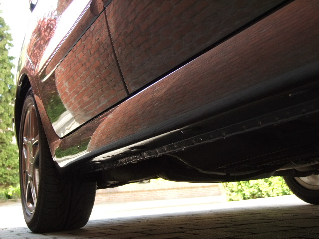

Tijdens de laatste poetsbeurt een opkomende roestplek gevonden op de balk onder het portier achteraan.
Ook de aansluiting van spatbord en balk vooraan begint wat roest te vertonen.Wat nog te verklaren is omdat de verf daar loskomt na de jaren.
Zou het helpen de volledige balk te laten herspuiten of is dit echt een probleem dat langs de binnenkant ontstaat?
Deze probleemzones zie je vaker bij Lybra's die te koop staan ook.
Vooral aan de achterzijde iemand een idee hoe dit komt? Misschien slechte afwatering ?

Ophoping van vuil en water, dus blijvend vochtige plekken.
Dat is bij de meeste, ook andere merken, de grootste boosdoener.
Regelmatig doorspuiten met een hogedruk stoom cleaner help om de ellende te verzachten, maar daar zal het nu vrees ik te laat voor zijn.
Ook de mijne heeft er last van, en er zit dus helaas niets anders op om alles kaal te maken en roest te verwijderen.
Veel werk, en kostbaar spuitwerk als gevolg helaas.
Meteen in 1 keer goed doen is het devies.

Ik had hetzelfde aan beide dorpels (op de dorpel (achterkant) en kopse kant in wielkast
Beide stukje in laten lassen en netjes bijwerken en spuiten. Kosten iets van 400 euro per kant.

Wel mooi je deze wagen blijft volgen de Wit,zijn toch flink wat km's nog bijgekomen .
Bij aankoop 3 jaar geleden heb ik de balken ook al is laten herspuiten wegens deukjes erin,deze waren echt superstrak gedaan(zie foto),altijd mooi de buitenkant in de wax gezet maar heeft niet veel geholpen blijkbaar.
Eerst even de Apk afwachten nu ,mechanisch in orde brengen en dan centjes tellen om de dorpels weer deftig aan te pakken.
De teller staat nu op 206000km's dus kan nog even mee ...na bijna 14 jaar nog steeds een mooie verschijning te noemen B)

Apk was niet zo best op roestgebied. De dorpel was onverwachts flink rot links achter,ook de zichtbare kant. Om dit perfect op te lossen zou je een gezond inlasstuk moeten hebben uit een donor.
De garage heeft nu de roest uitgeslepen en een plaat op gelast,beide dorpels staan nu ook in de zwarte anti roest.(td)
