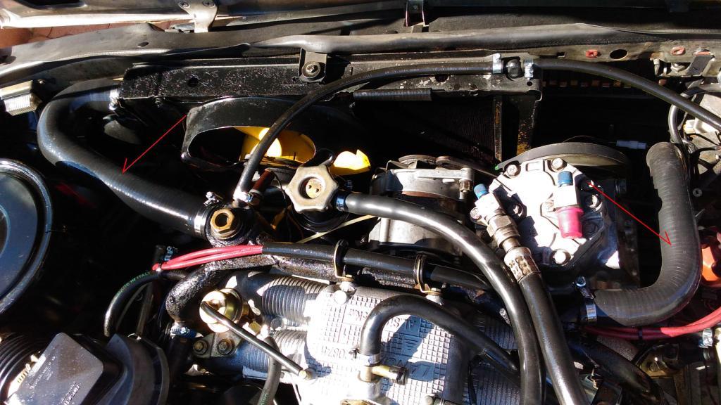

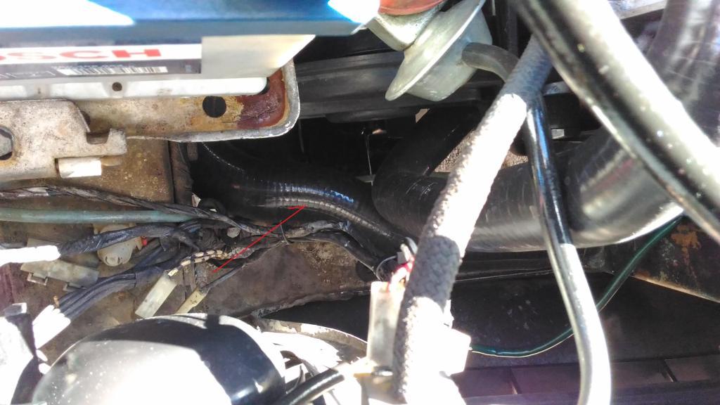

Posto alcune foto dei tre tubi radiatore che ho sostituito sulla mia auto.
Sono in materiale siliconico e corrispondono perfettamente agli originali.
- tubo sotto.jpg (96.33 KiB) Visto 1123 volte
- tubi sopra.jpg (129.16 KiB) Visto 1123 volte

Ciao Tanja, informaci dove hai acquistato i tubi, di quale modello di autovettura sono ed il loro prezzo. Grazie
Re: Sostituzione tubi radiatore, sopra e sotto
Ciao Walter, come va?
In realtà avevo scritto prezzi e provenienza più sopra nello stesso post.
I manicotti sono stati rifatti dal "Gamma Consortium" UK. Qua sotto i prezzi per i soci del club. Per i non tesserati, vanno aumentati del 50%:
Hose ‘U’ – bottom of radiator to water pump......£37.00 (47€ circa al cambio attuale)
Hose ‘J’ – top water rail to top of radiator...........£30.00 (38€ circa al cambio attuale)
Hose ‘C’ – top water rail to water pump.............£33.00 (42€ circa al cambio attuale)
Le spese di spedizione non sono incluse.
