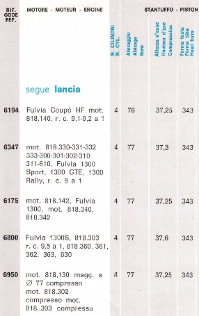

Ciao a tutti,
l'argomento è interessante... da un catalogo della Mondial Piston, in allegato un estratto, risulta che l'altezza dell'asse spinotto sia diversa per i motori sopra citati, in paticolare:
- modello 6175: 37,25 mm per 340
- modello 6347: 37,3 mm per 302
- modello 6800: 37,6 mm per 303
L'esecuzione indicata per la testa del pistone è la medesima (343) per tutti i pistoni citati. Per quanto riguarda i pistoni originali invece concordo con Paolo per quanto riguarda la bombatura differente. L'ultima volta che ho spulciato tra i disegni dell'archivio, non mi pare di aver notato differenze a riguardo della camera di scoppio.

Re: Compressione sui motori 818 303 e sui motori HF 1300 ?
Infatti la camera di scoppio è identica e le testate stesse sono identiche (fatto salvo per le lavorazioni particolari dedicate alle testate destinate alle HF e per le diverse dimensioni delle valvole).
E la riprova è data anche dai valori indicati dal catalogo in tuo possesso, infatti alla Mondial Piston non intervenendo sulla bombatura del cielo del pistone sono andati a variare la posizione dell'asse dello spinotto...anche se a onor del vero i valori indicati non mi risultano molto chiari...qualcosa non mi convince :S
Ciao,
Se ti serve qualche misura, di 6175 (per 340) ne ho una scatola nuova.
Giovanni
