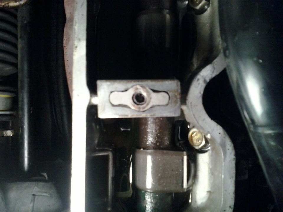

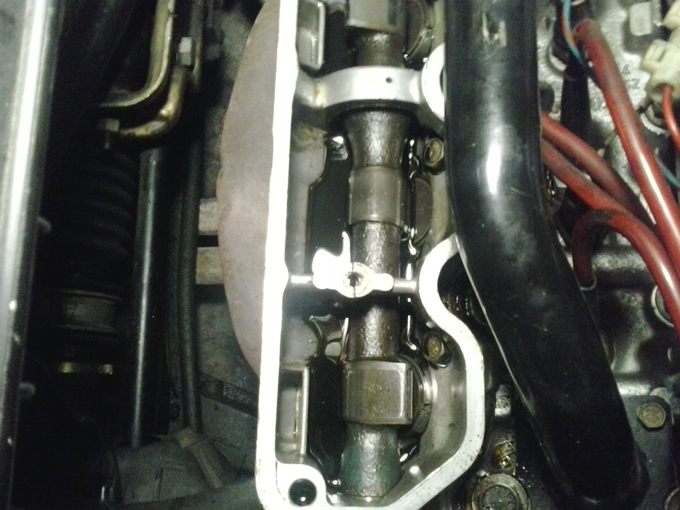

Mi sono accorto di un trafilamento d'olio dalla guarnizione di un coperchio punterie.
Smontato il coperchio e tolto la guarnizione vecchia, mi sono accorto che uno dei due prigionieri non tiene più perchè l'alluminio dove si avvita è crepato.
Mi sono inventato un accrocchio che mi tiene unito il punto dove si avvita il prigioniero e ho messo la guarnizione siliconica alta temperatura.
Sembra che il tutto tenga, però il mio dubbio è questo:
posso avere limitato il passaggio dell'olio e andare incontro a qualche inconveniente?
