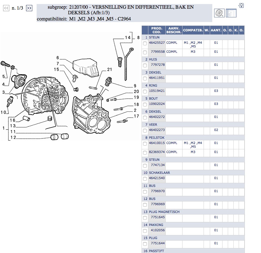

Kan iemand mij een tip geven? Kan je er aan de onderkant of bovenkant het beste bij? De drainplug is wel duidelijk.

ik zou denken nummer 15, op de achterkant

dankjewel! Wellicht kan ik ze nu vinden.

nee no 15 niet no 8 de peilstok doe ik altyd

zit er peilstok op? wow sjiek, lijkt wel fulvia, nu dan ga ik die zoeken!

Beste Gerrit
Zit die peilstok dan onder deksel nummer 6? Ik zie ze namelijk nog steeds niet

Peilstok gevonden, om er lekker bij te kunnen maar eea uitgebouwd, nieuwe dure bakolie erin, helaas niet heel veel beter, dat was het dus niet...

Rij nu een tijdje met nieuwe bakolie, deze van MPM Oil:
18000g Gearbox Oil 75W-90 GL-3/4/5 Premium Synthetic TDL
en warempel, de schakelproblemen zijn voorbij, met koude motor gaat ze weer makkelijk in de 2de, dacht eerst dat het 'phantoom' was, dus dat ik hoopte dat ze beter zou schakelen en daardoor voelde, maar het is echt waar.

Bij Auto Elektra in Delft, zij hadden normaliter Kroon Olie en dat is ineens veranderd in MPM. Wilde eigenlijk Kroon maar toen ik in de winkel stond dacht ik waarom die andere niet. Op internet kan je dan de juiste opzoeken voor de Kappa.
Dus deze:
Ik had dan 2x de 18001g, die 1 staat voor 1 liter :-)
Je hebt 2 liter nodig (heb een beetje over).
Bijvullen is een lastig: Ik heb het bovendeel van het luchtaanvoer uitgebouwd en de gehele accu met accubak. Dan kan je redelijk bij de bakoliepeilstok. Maar das een heel klein gaatje, dus met aantal trechters heel langzaam kunnen vullen. Beetje gemorst, maar de reuk van "bakolie op de uitlaat bij het stoplicht is nu bijna weg :-)".
Ik heb geen gewone vulopening kunnen vinden...
