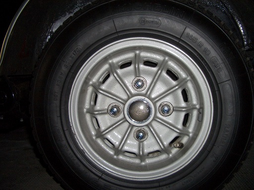

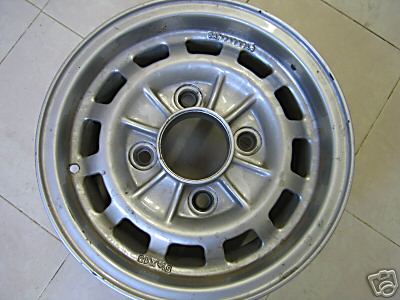

Tanto per capirci, allego la foto...
Sono quelli detti anche confidenzialmente "spremiagrumi" :) ): possibile che siano in lega di magnesio? O che per lo meno ne siano stati prodotti anche in lega di magnesio?
Da quel che sapevo (e da quanto leggo anche sul sito di Vanzetti...) pensavo che fossero solo di alluminio, ma pare che non sia così... Potete confermarmi o smentirmi la cosa? Grazie.

...siamo proprio sicuri? Il sito di Vanzetti indica "alluminio".
Io sapevo che erano in lega di magnesio solo quelli utilizzati dalle HF ufficiali, cioè questi:
ma possiamo benissimo sbagliarci... :)

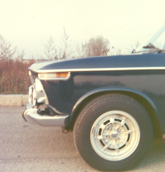

I Campagnolo sono sempre stati la mia passione: i ragno li avevo sulla BMW 2002 TI, quelli tipo Grifo/Bizzarrini sulla Mini Cooper.
Penso che fossero tutti in Elektron, in effetti erano abbastanza porosi per essere di alluminio.

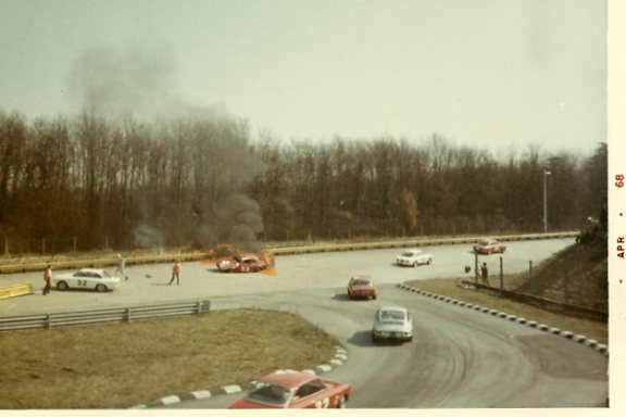

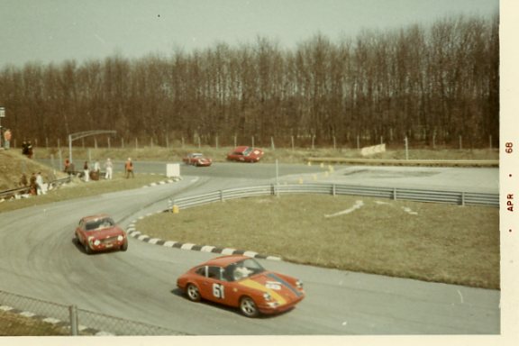

In una "4 ore di Monza" il cerchio di una GTA si incendiò e fece fuochi d'artificio per un'ora (cercherò foto in archivio).

4 ore di Monza del 1968 - 1° giro - il pilota della GTA in fiamme se la diede a gambe levate pur con una caviglia fratturata
