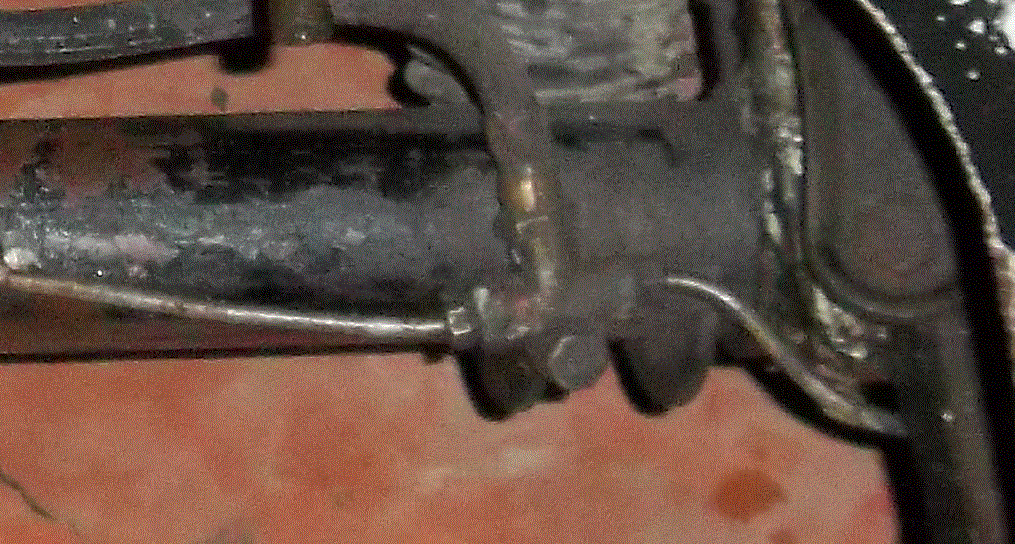

Il ponte posteriore della fulvia riceve penso dal 1969 la targhetta identificativa con relativo numero di parte e numero di serie, precedentemente veniva identificato scrivendo il numero di parte in giallo con normografo.
avete notizie diverse?
Io ho rilevato in parte il numero di parte sull'assale della mia hf 1.3 e sembrerebbe 818.000. Vi risulta?

Le estremità dell'assale,per intenderci quella dove è fissatala targhetta,e l'opposta, di che materiale sono: Alluminio o ferro?

HO RECUPERATO UNA FOTO

Il ponte è contradistinto da una targhetta riportante il n 818140.

le estremità son in alluminio

Le estremità sono in alluminio.
