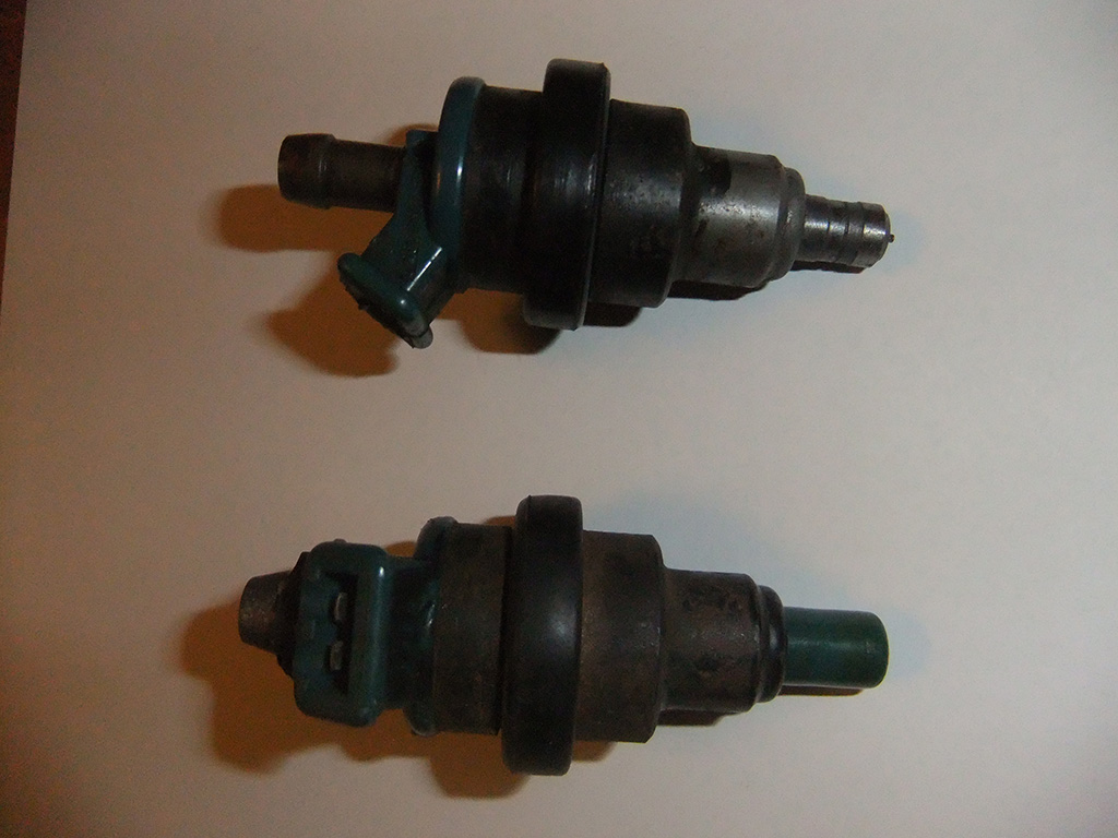

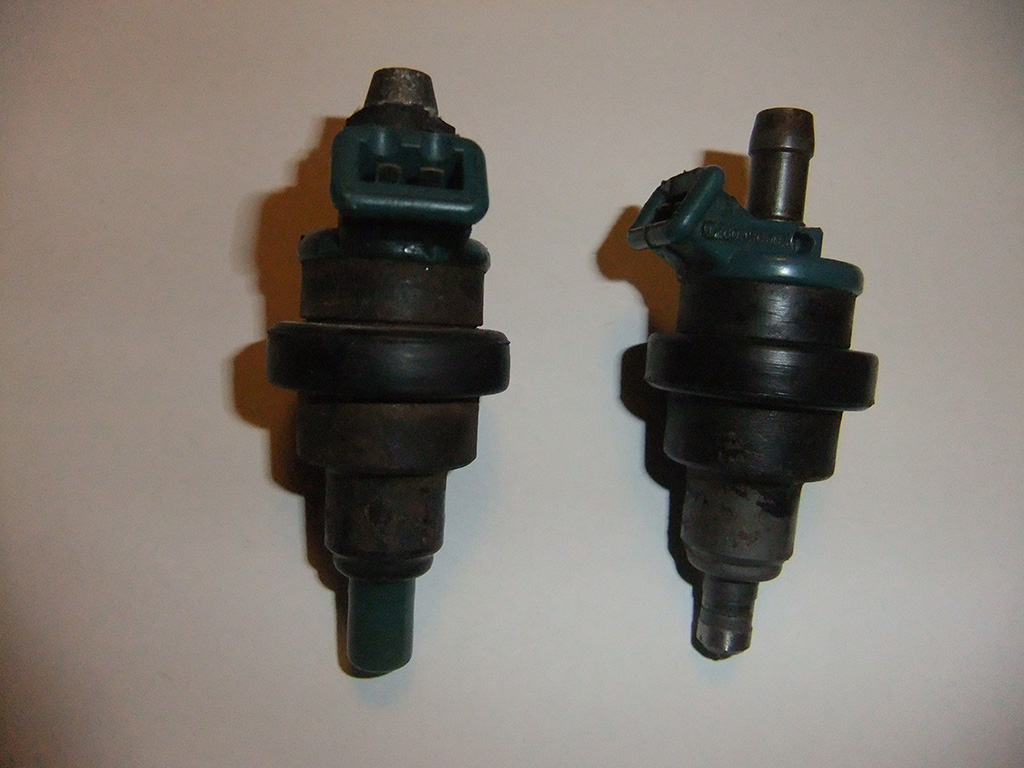

Ciao,molto volentieri! Iniettore tutto metallo Bosch 0 280 150 003,iniettore col terminale in plastica blu Bosch 0 280 150 036. Allego 2 foto per maggiore chiarezza. Mi hanno detto che anche gli iniettori al tempo montati sulle DS 23,alcune Volvo e Peugeot sono compatibili,notizia dal dubbio valore pratico...Buona serata! Enrico
