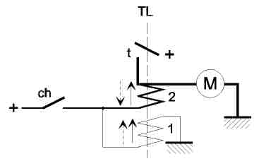

Se l'elettrauto conoscesse un po' di elettrotecnica (come sarebbe suo dovere) non andrebbe a tentoni. Se volete sapere come funziona la baracca, guardate lo schema che allego. M è il motorino, ch il contatto della chiave di avviamento, TL il teleruttore di avviamento con il suo contatto t e le due bobine 1 e 2. Girando la chiave, cioè chiudendo ch, si alimenta la bobina 1 direttamente verso massa e la 2 in serie al motorino, il quale si avvia lentamente ingranando il pignone nella corona. I due avvolgimenti di TL sono concomitanti (vedere le frecce piene, che indicano il senso della corrente) e si chiude il contatto t: adesso M è alimentato a piena corrente e avvia il motore. Riportando a riposo la chiave si toglie il positivo a TL: seguendo le frecce in tratteggio si vede che adesso le due bobine sono percorse da corrente in senso opposto l'una all'altra, per cui TL cade ed M si ferma. Se il motorino seguita a girare con ch aperto (controllato che apra veramente), il guasto è in TL che resta incastrato. V.

Re: Motorino avviamento - grave problema
Vittorio , ottima spiegazione.
TL però è integrato nel motorino di avviamento , e visto che il bravo elettrauto lo ha sostituito a mio avviso rimane solo il commutatore a chiave che può causare il problema.
