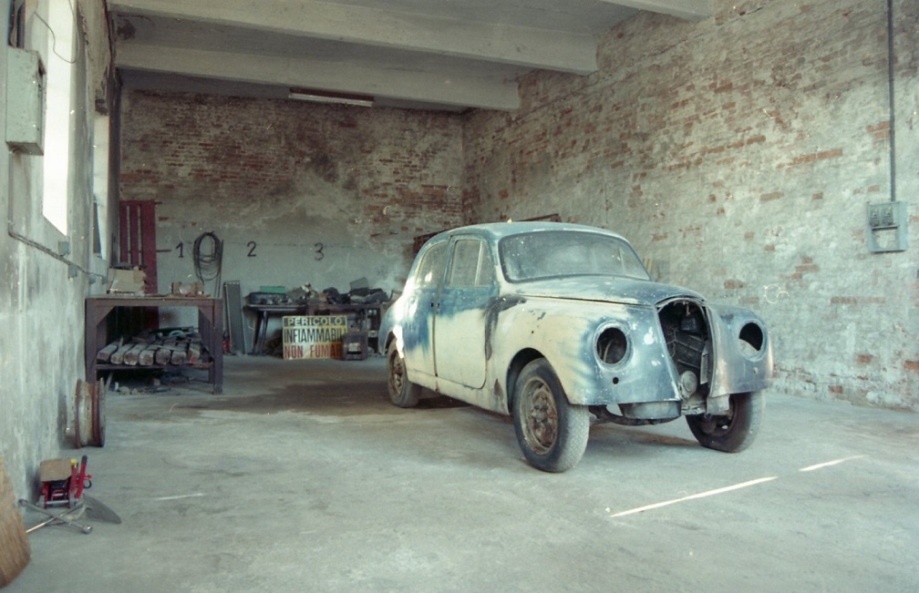

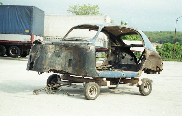

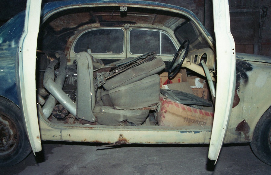

Queste sono le condizioni della macchina arrivata a Gorizia dopo il viaggio dalla Calabria.
Chi me l'ha venduta ha detto : è quasi pronta per la verniciatura!

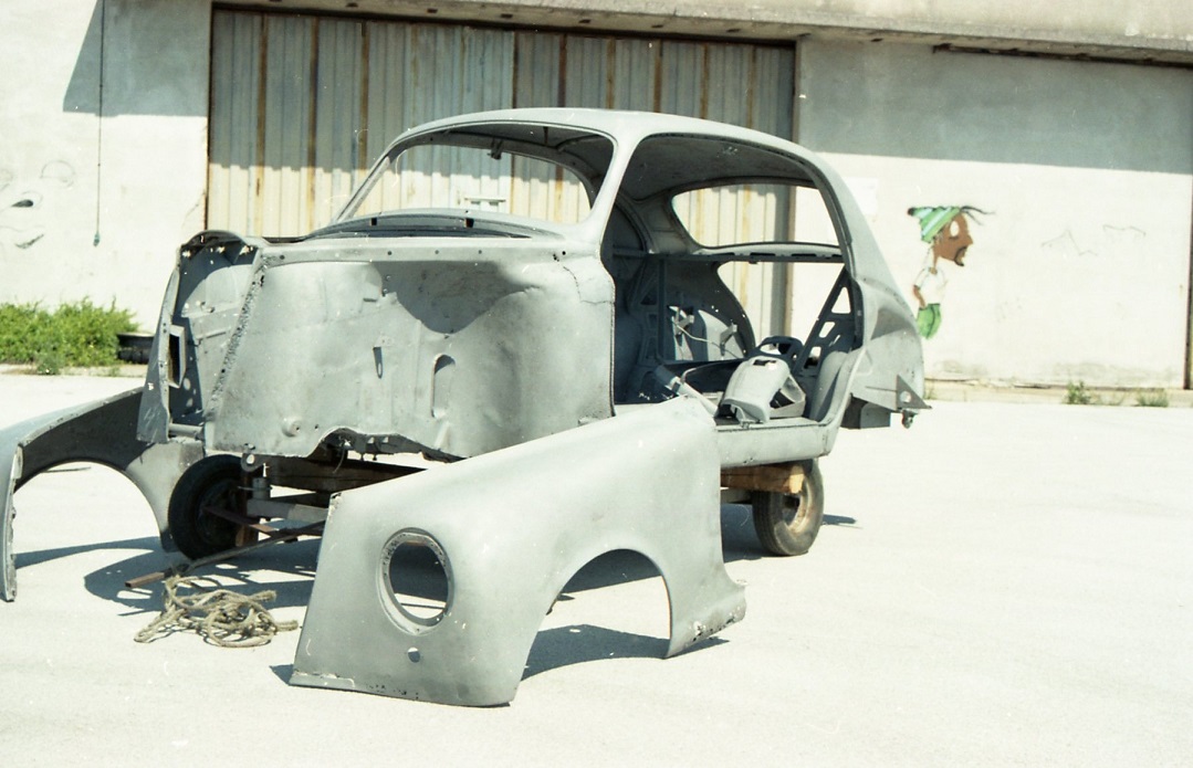

Ho impiegato qualche mese a prepararla per la sabbiatura, ecco le fasi.
Subito dopo la sabbiatura ho spruzzato un antiruggine a base di zinco e ho sbagliato. Era senza dubbio meglio spruzzare del fondo epossidico, ma sono errori da inesperto. Non succederà più.
fabryvet
Messaggi: 374
Iscritto il: 20 ott 2015, 16:27
Re: Lancia Appia I serie 1954
Messaggio da leggere da fabryvet »
Gli occhi del padrone sono sempre di parte ma questo ha esagerato un pochettino :D

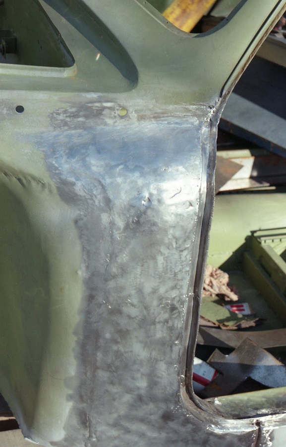

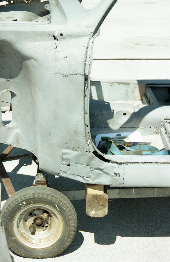

Sorpresa ! Dopo la sabbiatura saltano fuori i rapezzi del passato, foto del prima e del dopo.

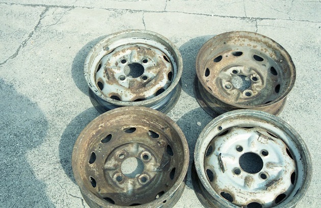

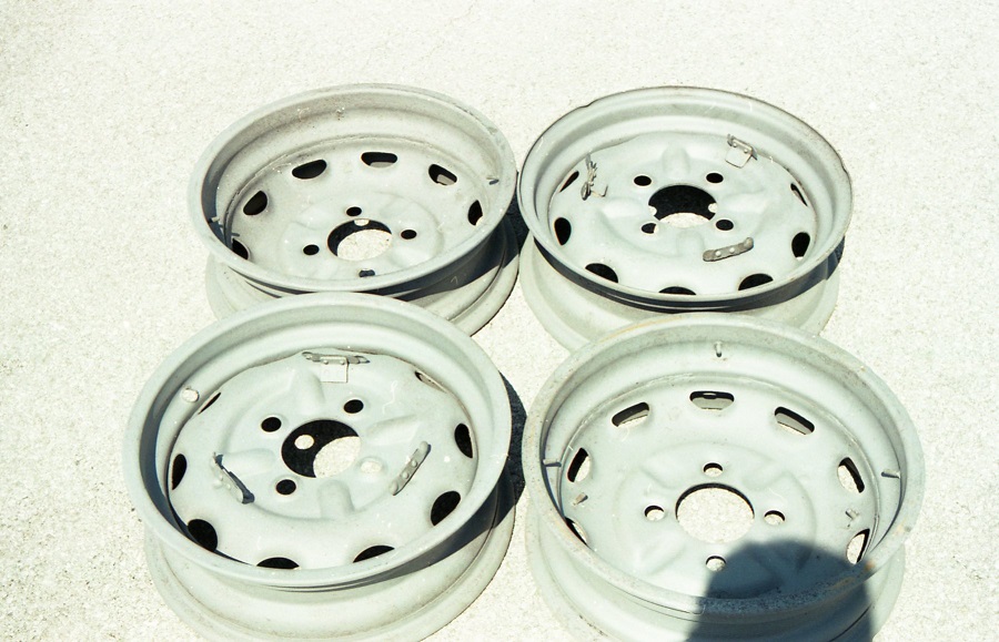

Sequenza dei cerchi, qualcuno è della seconda serie, io ho fatto sabbiare 8, poi ho scelto i migliori della prima serie.

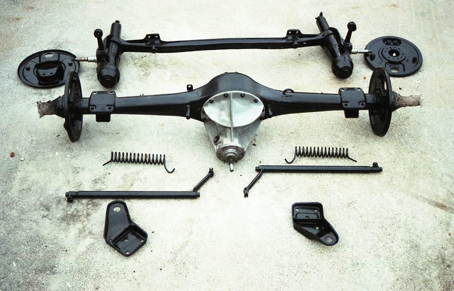

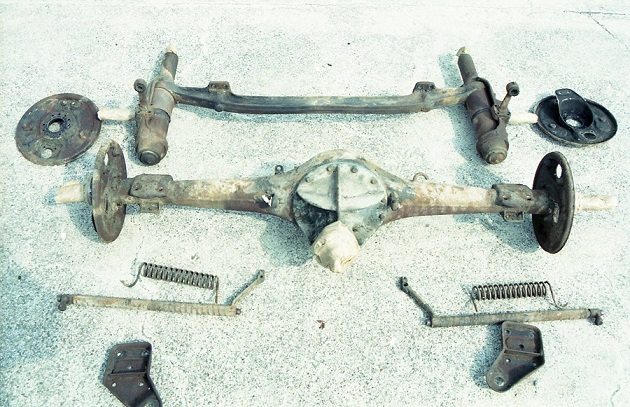

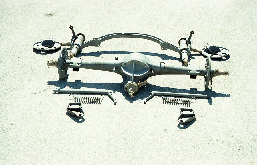

Sequenza assali.
Prima, durante e dopo.
fabryvet
Messaggi: 374
Naturalmente ti sfrutto dato che saranno tutti passaggi da affrontare :)
Sabbiatura, fondo epossidico e riverniciatura?
Che tipo di vernice hai usato? Grazie in anticipo ;)
