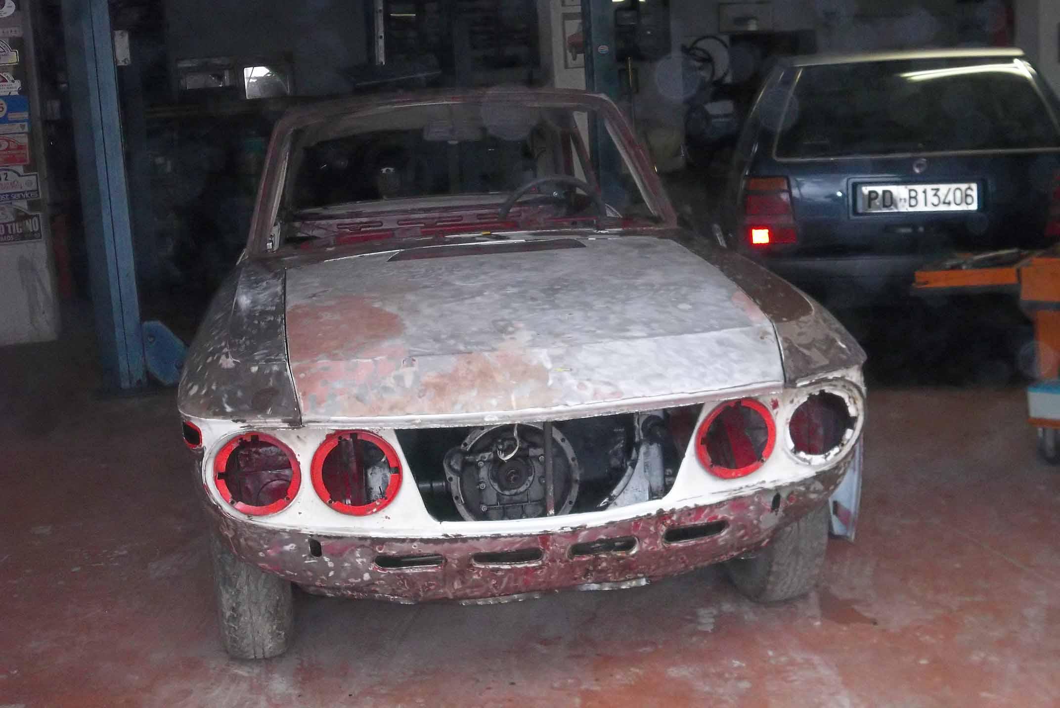

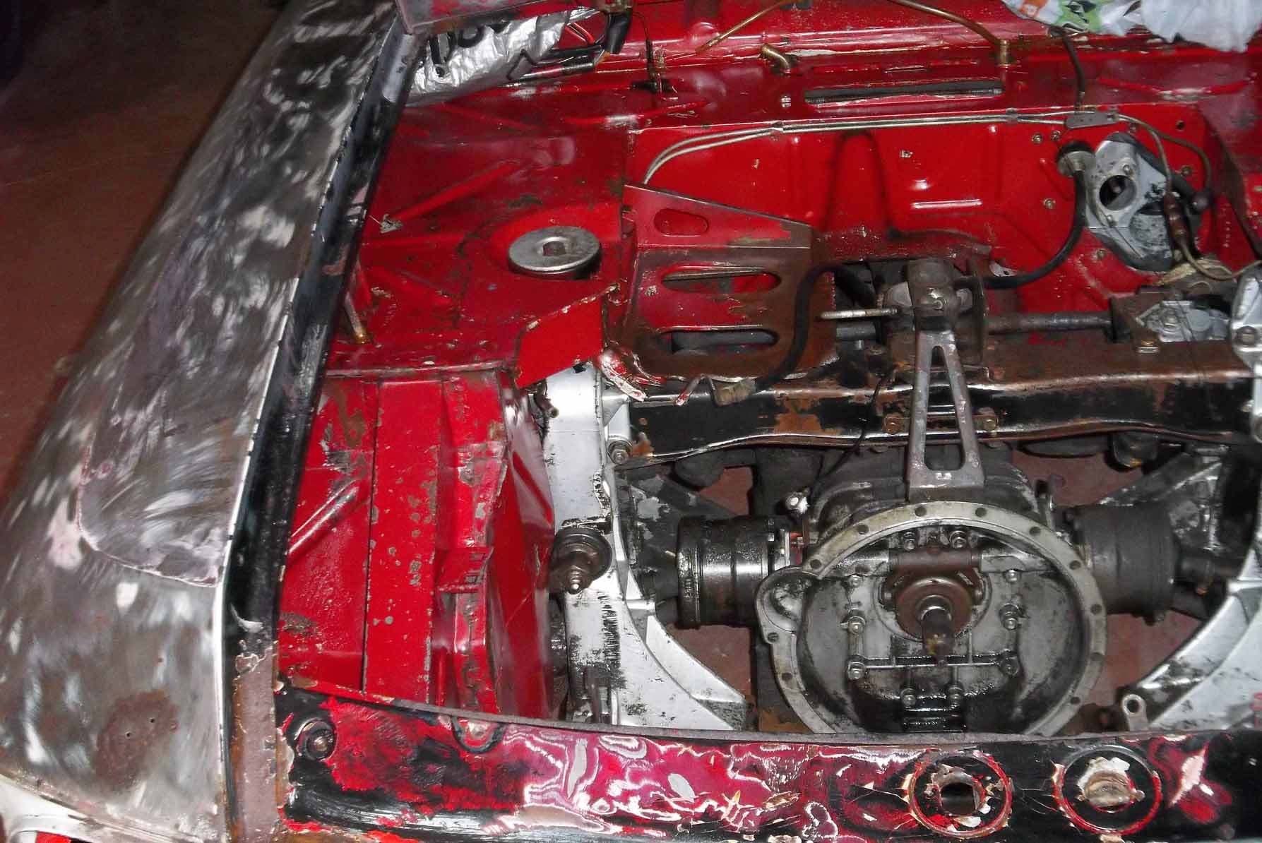

ho incominciato il ripristino della mia hf 13 (8181-342/1479)che comprai nel 1983, come vedete manca il motore che è introvabile
ho alcuni 818 302 e 818 303 ed anche un 818 140.
cosa consigliate?
P.s ho deciso di non montare il rollbar visto il risultato della discussione in atto

Io ti consiglierei il 302 o il 303. Entrambi hanno la cilindrata 1298, come il 342 della HF. scarterei il 1216 della HF 1,2. A parte la cilindrata, i due 1300, hanno la stessa architettura del motore HF 1,3.Quindi beneficiano della stessa riduzione della V fra i cilindri,, dello stesso sistema di fissaggio del volano (5 viti al posto delle 4 della 1,2) ,oltre ad altri dettagli,che al momento mi sfuggono. Questi motori,poi,li puoi sottoporre ad una elaborazione per renderli il più possibile simili al 342, cosa impossibile con il motore 140.
