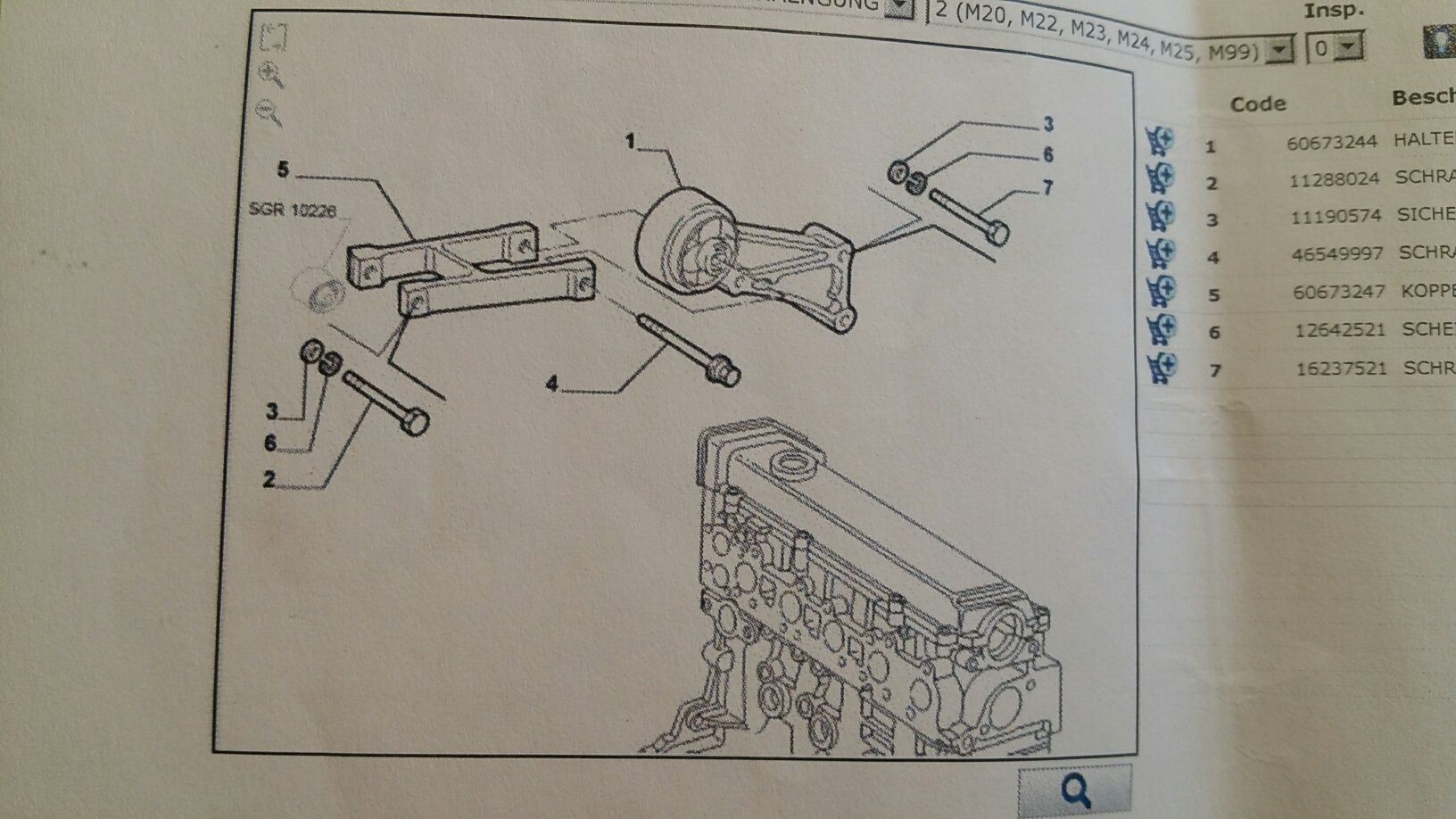

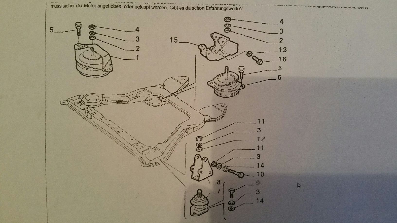

kurze Frage; weiß jemand wieviele Motorlager (Gummis) im Thesis verbaut sind? Habe bisher 3 gezählt.
Gibt es nur 1 Lager (Motor und Getriebeseite) oder befindet sich (wenn man vor dem Motor rechts steht) ein weiteres Gummilager?
Ein Lager ist links in höhe der Lichtmaschine, ein weiteres hinten links. Gibt es noch welche?
LG Achim

There are three on the bottom, One above the gearbox, one under the right light and one in front of the passenger. Another two are above the engine, on the passenger side.

ich habe mal noch bilder beigelegt.
Ich habe 3 Gummis ausgetauscht. Vorn rechts Motor/Getriebe, hinten links unten und
neben der Lichtmaschine. Ganz oben links brauch ich nicht wechseln. Gibt es weitere , zb. links unten? Vielen Dank

Re: Gummilager Motoraufhängung
If your idea is to change all silentblocks, than you should consider also changing all 4 pieces in each corner of the subframe.
yes thank you..the best is all silentblocks
