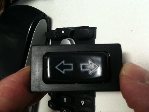

Ciao a tutti,
sto ripristinando alcune cose sulla mia FSZ 1600.
Il pulsante alzalunotto nella plancia si presenta così (vedi foto), le freccette si sono consumate,
ma sembra non sia mai stato sostituito.
Invece i pulsanti alzavetro si presentano di forma diversa e illuminati.
Nel catalogo ricambi viene indicato lo stesso codice 2277908 (vedi foto) per entrambi.
Però viene anche menzionata una lampadina commutatore a cod.5614120.
I 3 pulsanti sono uguali? Erano effettivamente illuminati?
Ringrazio anticipatamente
Marco

Re: [Dubbio] Pulsanti su FSZ 1600
Si nella mia i 3 pulsanti sono uguali ma nessuno e' illuminato
Flavio
quei pulsanti sono di origine 131 supermirafiori , ( anni 80) quelli di origine sono un po più stretti e lucidi ( nella parte basculante)
puoi vederli se cerchi delle fodo di abitacoli di vetture tipo ferrari Dino e maserati Quattroporte ( ma queste ultime avevano le freccette colorate verdi )
non ti preoccupare li ho anch'io montati su sulla mia
ma dopo aver vagato ho trovato chi li replica
dopo pranzo recupero i riferimenti
ecco il link
http://www.blufer.it/it/catalogo-alzacristalli.html
nella zona degli "universali" a pag 45 (indicata in grande a dx)
trovi quelli giusti
nella zona Fiat trovi quelli tipo 131 che hai attualmente
trovi quelli giusti
Anche sulla mia sono tutti e tre uguali e non illuminati
