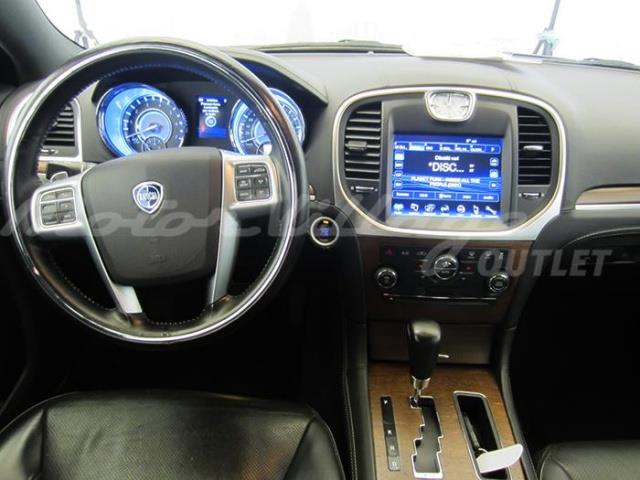

Secondo voi quella in foto è la plancia di un'EXECUTIVE?
Secondo me si....
grazie
Secondo me si....
grazie

L'allestimento EXECUTIVE prevedeva di serie la plancia sellata in pelle Poltrona Frau ed i sedili in pelle Poltrona Frau bicolori (moccaccino davanti/marrone retro) e questa è l'unica caratteristica inalterabile che possa distinguerlo dal PLATINUM.
Qualche concessionaria spaccia qualche esemplare di quest'ultimo per Executive (o magari gioca con le parole, definendolo PLATINUM "pacchetto Executive") solo perchè magari è presente uno o più optionals previsti per quell'allestimento (cerchi, volante, etc.) che, come ovvio, potevano essere aggiunti anche sul Platinum (selleria bicolore e plancia sellata, invece, non potevano essere aggiunti al Platinum).
Una cosa di cui non sono sicuro è se il pacchetto safety o safety plus o come si chiamava (quello completo che includeva il cruise control con radar, la frenata assistita e l'allarme angolo cieco) fosse anch'esso di serie sulla EXECUTIVE oppure se fosse a richiesta, ma come optional a pagamento disponibile solo per questo allestimento. Qualcuno sa rispondere?
