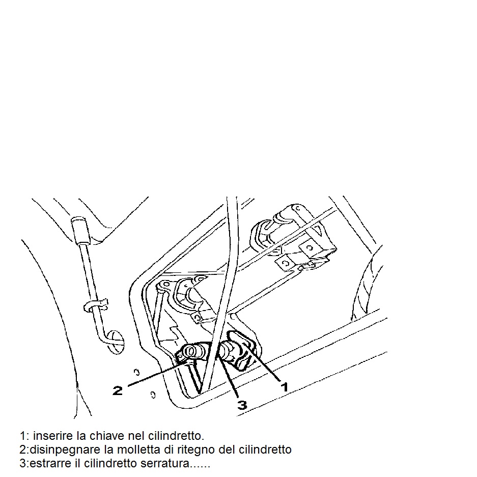

ciao allora a quanto capisco devi togliere il cilindretto della chiave giusto?
se e questo allora devi smontare il pannello , tieni il vetro su ,poi va sganciato il meccanismo di movimento del cilindretto ,
poi ce una molletta quella e fatta tipo a seiger tipo a u la devi tirare indietro sganciandola ma prima di questo
dall'altra parte va infilata la chiave cosi puoi estrarre il cilindretto
tirandolo all'indietro...;)
il rimontaggio e inverso comunque puoi guardare come e fatto in allegato.....
smontare il cilindretto serratura porta...jpg (136.97 KiB) Visto 398 volte
