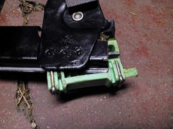

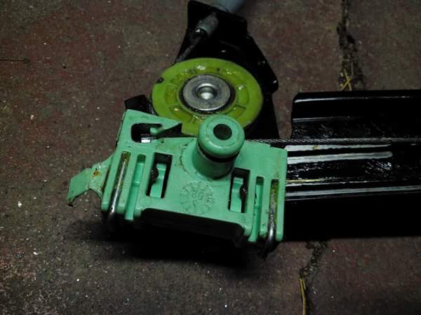

Per iniziare bene l'anno ho smontato per la cinquecentesima volta un alzavetro, stavolta il destro, che era bloccato chiuso. Come potete vedere nelle foto, il motivo è che avendo usato un pattino sinistro capovolto su una guida destra, questo prosegue la corsa oltre la guida e si incastra. In Lancia a Milano sono sprovvisti di pattini destri (motivo per cui avevo usato un sinistro) e ne ho trovati solo su ebay a prezzi molto elevati. Alternative? Grazie e buon anno a tutti.

buonasera pure io invece il primo stavo cambiando il gommino ed mi sono accorto che il pattino si stava per rompere. smontato l'alzavetro e sostituito il pattino dello sportello sx quindi pattino con scritto sx e codice 71730300, con fatica ho rimontato tutto però mi sono accorto che l'aletta che va dietro era rivolta verso l'alto, quindi non poteva incastrare. rismonto tutto però il sx non poteva assolutamente andare poteva andar bene il dx sul vetro sx. alla fine ho tagliato l'aletta e l'ho incastata. il pattino con scritto sx e o dx secondo me sono invertiti. che dite? spero di essermi spiegato bene grazie

Se hai dovuto tagliare l'aletta è invertito, attenzione che potrebbe incastrarsi come il mio. Confermo che ci sono dei pattini marchiati sbagliati, se n'era parlato qui tanti anni fa.
