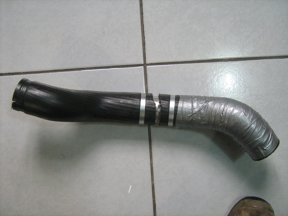

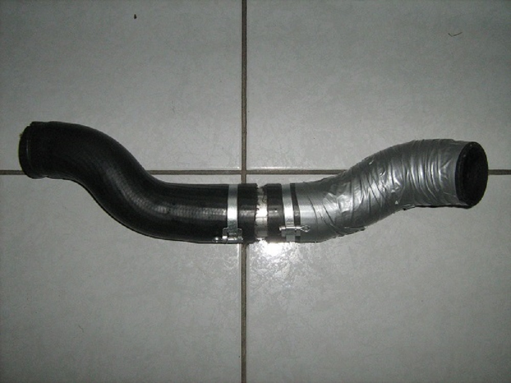

Salve a tutti,
sto cercando il manicotto inferiore, quello che passa sotto il motore, che collega la turbina con lo scambiatore di calore di una lybra sw 1,9 jtd del 2004.
Ho provato a cercarlo anche nuovo ma sebbene ho fornito la copia del libretto,mi hanno chiesto il codice originale stampato sul manicotto , che ovviamente non c'è più, perciò chiedo a voi se qualcuno sa dirmi il codice originale.So che ne esistono più modelli ma pensavo che con il libretto si potesse andare a colpo sicuro
Ho provato anche a cercarlo usato inserendo la richiesta anche nella sezione "mercatino" ma dubito di trovarlo.
Grazie
Allego un paio di foto.Dalle foto si nota una giunzione nella zona centrale fatta con due fascette e un pezzo di tubo metallico, è logico che nel manicotto integro non c'è.
Fausto
Grazie
Fausto
- img_5814.jpg (223.1 KiB) Visto 735 volte
- img_5813.jpg (158.56 KiB) Visto 735 volte

Grazie della dritta Giu, anche se ho ancora qualche perplessità sulla compatibilità con quello della 147.La settimana scorsa nel cercarlo usato un autodemolizione mi ha proposto proprio quello della 147 perchè a suo avviso sarebbe molto simile e mi ha detto di andare con quello originale per vedere la differenza ma io ho lasciato perdere perchè cercavo proprio il suo, ora proverò a ricontattarlo.

Se quello che mi hai fatto vedere su ebay è quello giusto lo prendo ad occhi chiusi.
Ieri sono stato da un ricambista che mi ha detto che si può trova solo originale ed allora con i dati del libretto si è collegato al server della Lancia e mi ha fatto vedere un esploso per indicarmi il pezzo originale, ma non è della forma del mio,però lui dice che con il libretto può essere solo quello, ma quella forma strana io l'ho trovata anche io su ebay e lo danno come ricambio originale ma ha quella curva finale strana a gomito che sul mio non c'è mentre quello che mi hai fatto vedere tu della 147 è molto simile al mio, dopo non so' dire se una curva è leggermente diversa dall'originale ma se voi avete già avuto modo di montarlo per questa cifra lo prenderei.
Quello che mi ha fatto vedere il ricambista è come quello indicato al n°1 nel sito qui sotto con lo stesso codice 46837436 (anche con lo stesso prezzo) mentre quello della 147 codice 51709470 come si vede dalla foto del sito sembrerebbe avere una curva diversa da quella dell'esploso Lancia.
Non capisco come mai dalla Lancia viene indicato questo tipo che sembrerebbe non corrispondere al vero.
http://www.ebay.it/itm/46837436-MANICOT ... xykPxSMtAe

Questo e' quello che montava la serie precedente, ora e' stato modificato ma nell'immagine e' rimasto uguale pero' e' lui.
Per quanto riguarda il maniocotto della 147, uguale uguale non e' pero pare che vada bene ugualmente, se Warner dice che va bene evidente lo ha gia' montato sulla lybra quindi puoi fidarti, eventualmente lui confermera'.
