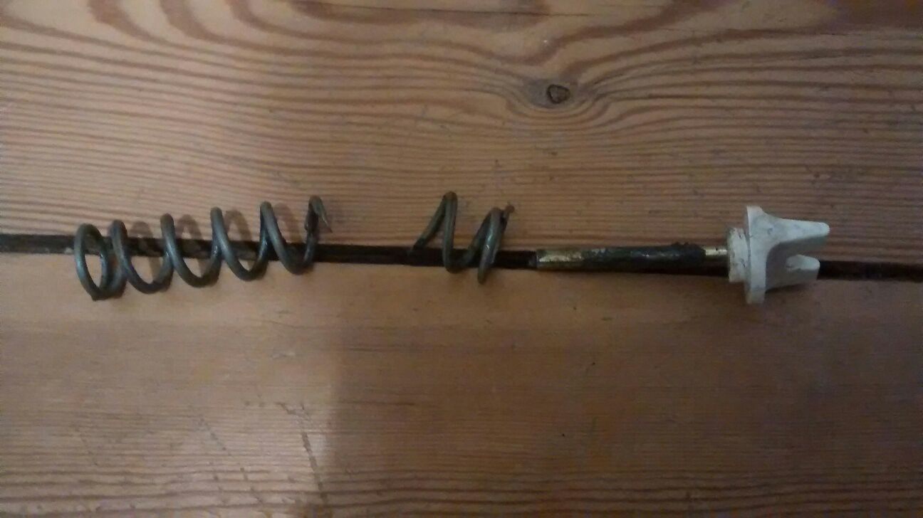

Moin an alle Fahrer der Diva,
gestern ist mir eine gebrochene, relativ kleine Spring-Feder und weiteres rundes Kunststoff/Metall-Teil im Fußraum der Fahrerseite aufgefallen. (Siehe Fotos)
Es handelt sich wohl um die Feder, welche das Kupplungspendal nach Betätigung wieder in die Ausgangs "Null" Position druckt. Diese Feder wird noch einem kleinen "Teleskop" geführt, welches
auch im Fußraum lose lag.
Meine Frage: Hatte jemand schon mal das Problem gehabt und hat die Feder einzeln beim Freundlichen bekommen? Bei mir im Norden gibt es fast gar keine Fiat Ersatzteil Händler mehr.....
Die defekten Teile seht Ihr im Anhang.

Re: Plötzlich lag im Fußraum kleine gebrochene Feder & weiteres Teil...
Das hatte ich auch gehabt, habe sogar die Feder mit den anderen Teilen neu gekauft.
Zum Einbau ist es dann nicht mehr gekommen.
Wenn Du die noch brauchst, kann ich kommendes WE gerne mal schauen, ob ich die in meinem verbliebenen Lybi-Fundus wiederfinde.

AUFLÖSUNG: Plötzlich lag im Fußraum kleine gebrochene Feder & weiteres Teil...
Nur kurz der Vollständigkeit halber....B)-
Es handelt sich um die Kupplungspendal-Feder mit Teilenr. 46424866 und kostet ca. 17,80€ ::o beim Fiat-Händler
