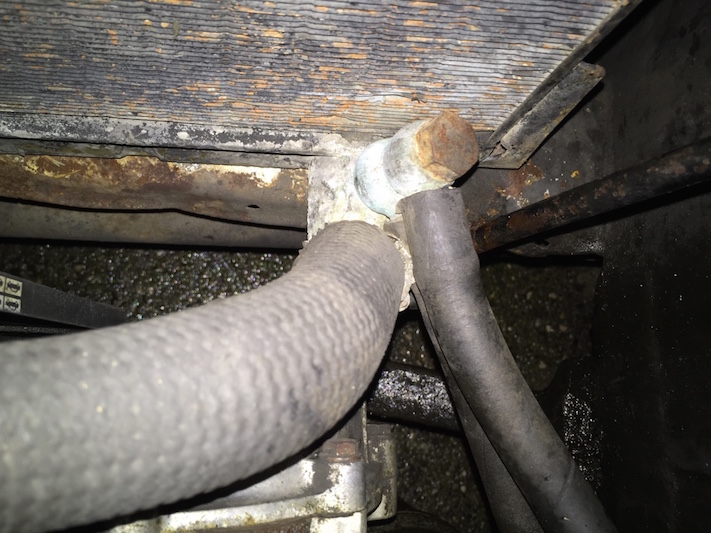

Oggi ho rimosso con successo il tubo da sotto il collettore. È uscita penso tutta l'acqua del circuito, quindi il problema non è' dal tubo di rame che dal motore porta acqua al collettore ma purtroppo sarà quel dado di ferro che collega i due collarini all'uscita inferiore del radiatore che deve essere drammaticamente ostruito. Il meccanico dice di non toccarlo e tenerlo così perché se si rompe qualcosa son dolori di pancia e di portafoglio. Io ho provato a soffiare col compressore dentro nel tubo ma non è' contato proprio niente. Mi rimetto a voi se avete qualche consiglio
Re: Carburatore e collettore appia 3 serie freddo: raccordi ostruiti?
questo è il principale indiziato. vedendolo vi fidereste a provare a togliere il bullone?

Probabilmente il raccordo in alluminio è un blocco unico di ossido e calcare..............facile che si sbricioli tutto, bullone compreso.
Io ti suggerirei una revisione approfondita dell'impianto di raffreddamento: innanzitutto si tratta di smontare il radiatore ed inviarlo ad un radiatorista, può bastare la semplice pulizia oppure può essere necessario sostituire le masse radianti. Dopodichè sostituirei il raccordo in alluminio (che se non ricordo male è stato riprodotto e si trova) ed il termostato motore. Con l'occasione anche i manicotti se sono molto vecchi.
Mi rendo conto che quanto sopra ti alleggerirà il portafoglio di svarianti biglietti da 100 euro, ma se non altro avrai la parte raffreddamento completamente affidabile. Con il raccordo in quelle condizioni non è escluso che prima o poi possa iniziare a perdere come un cestino, magari mentre ti trovi nel traffico....
