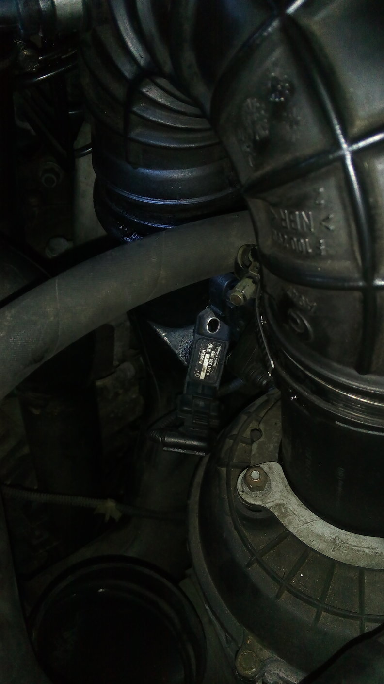

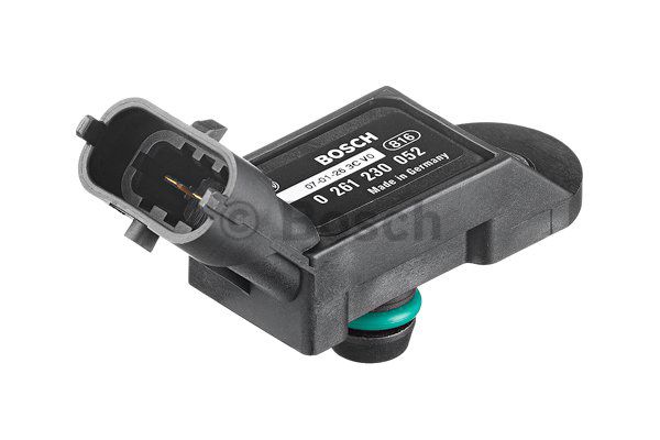

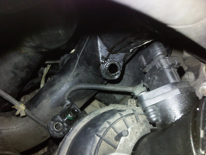

se il codice di tale sensore è 0261230052 è il sensore che qualche anno fa fissai in maniera artigianale sul condotto di aspirazione(pre-turbo) perché non trovai e non trovo tuttora il foro filettato per poter avvitare la vite di fissaggio,allego 2 foto per potersi capire meglio,la cosa è davvero strana perché i condotti sembrano originali,quindi il foro filettato dovrebbe esserci per forza

nessuno che può dirmi se quello è il sensore giusto?

Le foto che hai postato riguardano il sensore pressione barometrica e temperatura integrato (da non confondersi con il debimetro) che è posto sul collettore di aspirazione aria verso la turbina, quindi non è il sensore di pressione sovralimentazione di cui sulla 2.0 tb non ho trovato alcuna traccia per cui credo che non vi sia proprio montato, se ci fosse lo troveresti direttamente sul colletore di aspirazione e non sulla tubazione di aspirazione.
In ogni caso credo che non abbia alcun fissaggio tramite vite o dadi al massimo dovrebbe esserci una fascetta metallica sul tubo su cui fissarlo ma anche di questa non ho trovato alcuna traccia.
Per quanto riguarda il problema di pressione ti ricordo che la tua turbina è dotata della valvola wastegate (valvola a membrana) che è già tarata per una massima pressione di esercizio ed è collegata tramite un tubicino direttamente sulla turbina. Quando all'interno della turbina si verifica un aumento eccessivo della pressione la membrana collegata ad un asticina fa aprire la valvola di sovrapressione per cui i gas di scarico bypassano la girante ed escono direttamente dal condotto di scarico.
Nel tuo caso credo che la valvola di sovrapressione resti aperta per cui il motore perde di potenza sensibilmente.
Dovresti controllare l'integrità del tubicino e se l'asticina non sia rimasta bloccata, prova a muoverla e vedi se oppone resistenza.

IL sensore e quello giusto come pure il numero bosch, devi sostituire il manicotto completo n° 60678104 su ricambi eper come ho fatto io. Si stacca e si rompe l'anello metallico dove si avvita la vite filettata per bloccare il sensore in modo che non fuoriesca dalla sua sede e misuri correttamente la pressione che c'e nel collettore di aspirazione.( nel pezzo nuovo osservandolo vedrai come e costruito) In base a tale pressione la centralina comanda la valvola elettromagnetica che tramite un tubicino comanda l'altra valvola pneumatica wastergate sulla turbina. Controlla anche quest'ultima a me dava lo stesso tuo errore con calo di giri era guasta e bucata la menbrana pneumatica della valvola, guasto frequente mi pare sulle motorizzazioni 2.0 turbo. Sostituita nuova da un meccanico che revisiona turbine ad un costo di euro 180. Spero di esserti stato utile.

Allora il sensore pressione tubo di aspirazione bosh 261230052 misura solo la pressione che c'e nel tubo aspirazione prima della turbina.Mentre il sensore temperatura aria aspirata bosh 261230042 misura la temperatura aria,ubicato nel manicotto prima della valvola a farfalla,due cose diverse.Nell'elettrovalvola ci sono tre vie e tre tubicini il primo e collegato alla turbina il secondo e collegato al tubo aspirazione prima della turbina e il terzo e collegato alla valvola pneumatica wastegate.Essendo la pressione legata al numero di giri motore accelerando si variano i valori di pressione aria della turbina di conseguenza la centralina comandera l'elettrovalvola che tramite il tubicino inviera aria ad una pressione di circa 0.75 bar alla valvola wastegate che fara aprire la valvola interna alla turbina di circa 4 millimetri.Cosi mi e stato spiegato dal turbinista che mi a sostituito la valvola wastegate.Di fatto quando quando acceleravo e superavo i 4000 giri si accendeva la spia avaria motore con calo potenza ed errore P0238-Sovrapressione turbo.

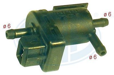

Gelindo a questo punto ti dispiacerebbe se postassi le foto dei due sensori e dell'elettrovalvola VGT ?

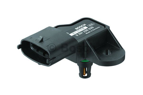

Pietroth confermo quanto da te scritto. Anch'io ho il manuale officina sul pc ho visto nella sezione 2.0 turbo sia la foto turbina che la descrizione del suo funzionamento. Purtroppo sul manuale leggendo e poi verificando di persona sia gli impianti elettrici che meccanici ho tovato degli errori e delle mancanze che qui non sto a elencare.Provo a posarti le foto dei sensori e del'elettrovalvola prima foto sensore temperatura aria aspirata seconda foto sensore pressione o barometrico terza foto eletrovalvola a tre vie.
