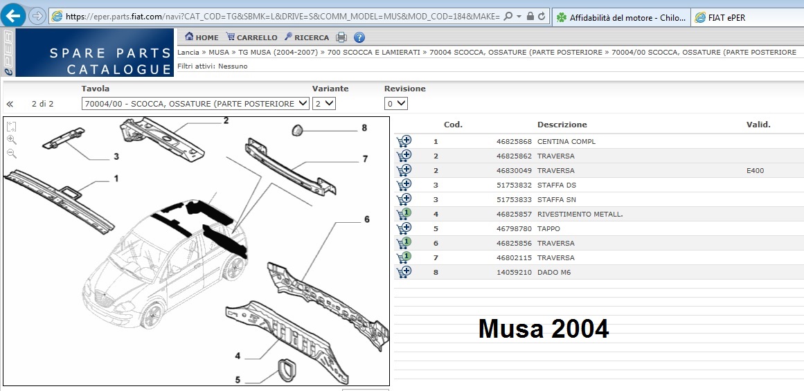

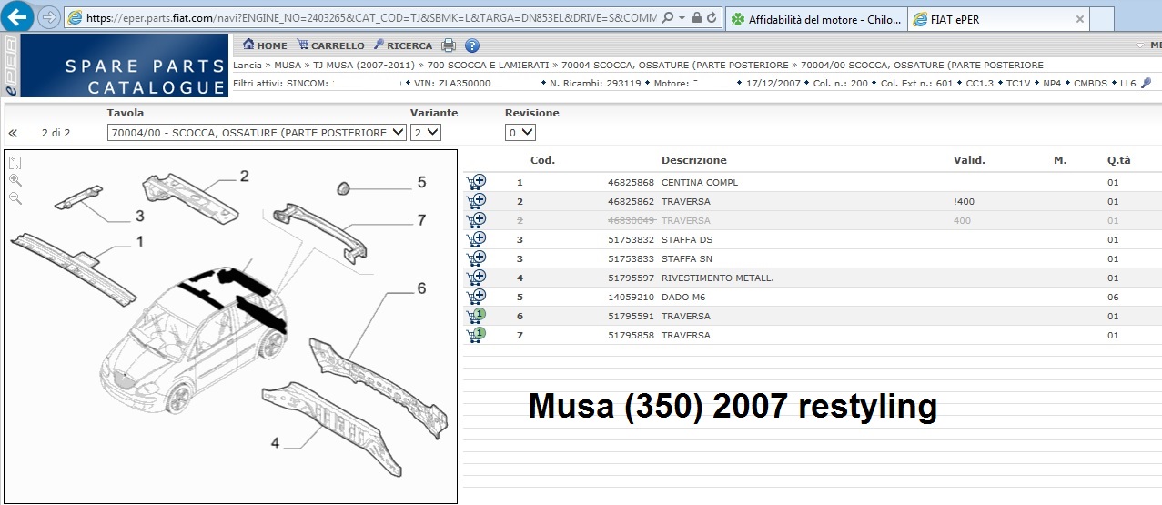

Bisogna cambiare staffa e traversa posteriore, perchè nel restyling 2007 uno degli obiettivi fu propio abbassare la soglia del piano di carico del baule.(vedi all.).
davanti, invece, tutto ok.
Il tutto, sa di pezzotto.....
Se ne è parlato diverse volte in questo forum....probabilmente la funzione "cerca" non è utilizzata al meglio....
traversa musa 2008.jpg (181.73 KiB) Visto 948 volte
traversa musa 2004.jpg (170.36 KiB) Visto 948 volte
