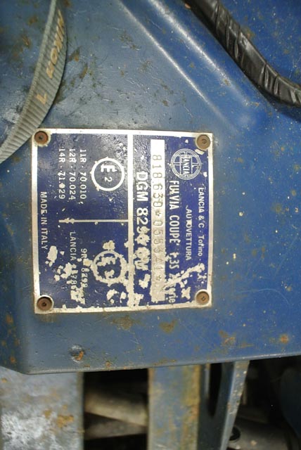

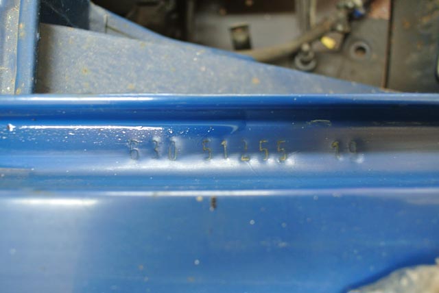

het lijkt een onozele vraag ; maar na bij 2 fulvia's 2 verschillende ingeslagen nummers ( bij beide in de goot onder de motorkap tegen het schutbord rechts en rechts in de zijkant ) te hebben gevonden ( beide duidelijk niet recent)
weet ik het even niet meer wat chassisnummer betreft.
en van motornummer : vooraan op de cilinderkop bij beide motoren hetzelfde "motornummer" 818 302 228 6649, dus dan zoek ik duidelijk verkeerd.
vandaar de 4 vragen :
- waar staat chassisnummer ingeslagen ?
-waar staat motornummer ?
en bijkomend
-is dat normaal dat er bij beide wagens op 2 plaatsen een verschillend nummer is ingeslagen ?
-zegt het nummer op de cilinderkop " 818 302 ..." iets over feit of die motor uit een sedan of een coupé komt ?
en dan nog eentje :
-betekent het plaatje op het subframe iets ? (818 630 545552) maw zijn dat origineel dezelfde nummers als chassisnummer ?
er zijn -zeker na de gebeurtenissen van 13 november in Parijs - belangrijker dingen in de wereld ; maar als iemand me kan helpen hoor ik het graag.
grten, Geert

Re: plaats chassisnummer en motornummer
Dag Huib,
dank voor het gedetailleerde antwoord.
chassisnummers ( en zelfde als op plaatje en op papieren) en motornummers (coupés) gevonden.
grten, Geert.
(wel raar dat er nog één lateraal in de goot ingeslagen is ( zie foto's) , maar probleem (nachtmerrie van problematische inschrijving) opgelost )
grten, Geert.
Ja. Het nummer in het scherm. Onderdeel nummer? ik denk van niet want in de andere schermen staat er geen.
We kunnen er wat over gissen.
Een motor heeft een nummer. Die wordt kennelijk als een geheel gemaakt op de afdeling "motoren". Dan gaat er een kar met motoren naar de afdeling "subframes".
Evenzo hebben versnellingsbakken een uniek nummer.
Subframes hebben hun eigen nummer hebben we hierboven vast gesteld.
Ik kan me zomaar voorstellen dat er een afdeling is waar de carrosserie in elkaar gelast wordt. Misschien krijgt het daar wel dat nummer in het scherm.
Die nummering is onderdeel van een kwaliteitssysteem zodat je achteraf nog kunt achterhalen wat er precies gebeurd is en wie er aan gewerkt heeft. Als die nummers als laatste worden aangebracht is het ook een indicatie dat het subsysteem de eindcontrole van de betreffende afdeling met goed gevolg is gepasseerd.
Dag Huib,
ja, ik kan me zo iets al voorstellen.
en daarna passeert de wagen langs zo'n ernstige pennelikker in witte jas die controleert of de codes kloppen.
En indien niet : " Casino ! Sempre lo stesso ! weer een subframe dat zonder carrosserie in de showroom staat ! "
grten, Geert.
Die pen is denk ik al geen ganzenveer meer geweest maar met geluk nog wel zo'n mooie kroontjespen.
Dat is een keer gebeurd, een subframe dat buiten ging zonder auto er aan vast. Dat was het subframe van een GTE. Lancia stond daarmee op tentoonstellingen. Er stond een klein benzinetankje op zodat de motor ook daadwerkelijk kon draaien. Dat subframe heb ik eind jaren 90 gekocht. Ik trof het aan op een boerderij in Zwitserland. Intussen is het geheel gesloopt.
