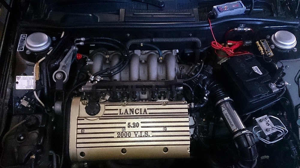

Ich habe den Luftfilterkasten gelassen.
Nur darin einen Sportluftfilter, das Rohr Richtung Rathaus weg und anstelle des Resonanzkastens vor der Drosselklappe ein 70er Rohr.
Sound damit ist mehr als super. B)

kannst du mir das eventuell mal fotografieren?
hatte auch schon versucht n 70er pvc rohr anstatt des resonanzkasten einzubauen aber das anschlussgummi zur drosselklappe, was man scheinbar auch nirgends mehr bekommt und bei mir kaputt ist, ist zu klein für ein 70er...
foto wäre klasse!
mfg
foto wäre klasse!

Re: Aber nu mit Bild :D
Leider unterstützt das Forum nur Bilder bis 250kB, daher ist es um einiges vekleinert.
- dsc_0338.jpg (245.39 KiB) Viewed 867 times
danke, so in der art hab ich mir das auch gedacht!
aber wieso hast du das rohr zum radkasten weggenommen?
damit kriegt er doch weniger luft bzw weniger kalte luft
mfg
mfg
Hauptsächlich wegen dem Sound.
Warme Luft zieht er da auch nicht, weil es auf der anderen Seite vom Motor ist und noch dazu ganz unten.
Musst nur bei Hochwasser aufpassen, da er womöglich schneller Wasser zieht.
Ich fahre so schon seit Jahren ohne Probleme. Einzig das Rohr solltest bei der HU zurückbauen.

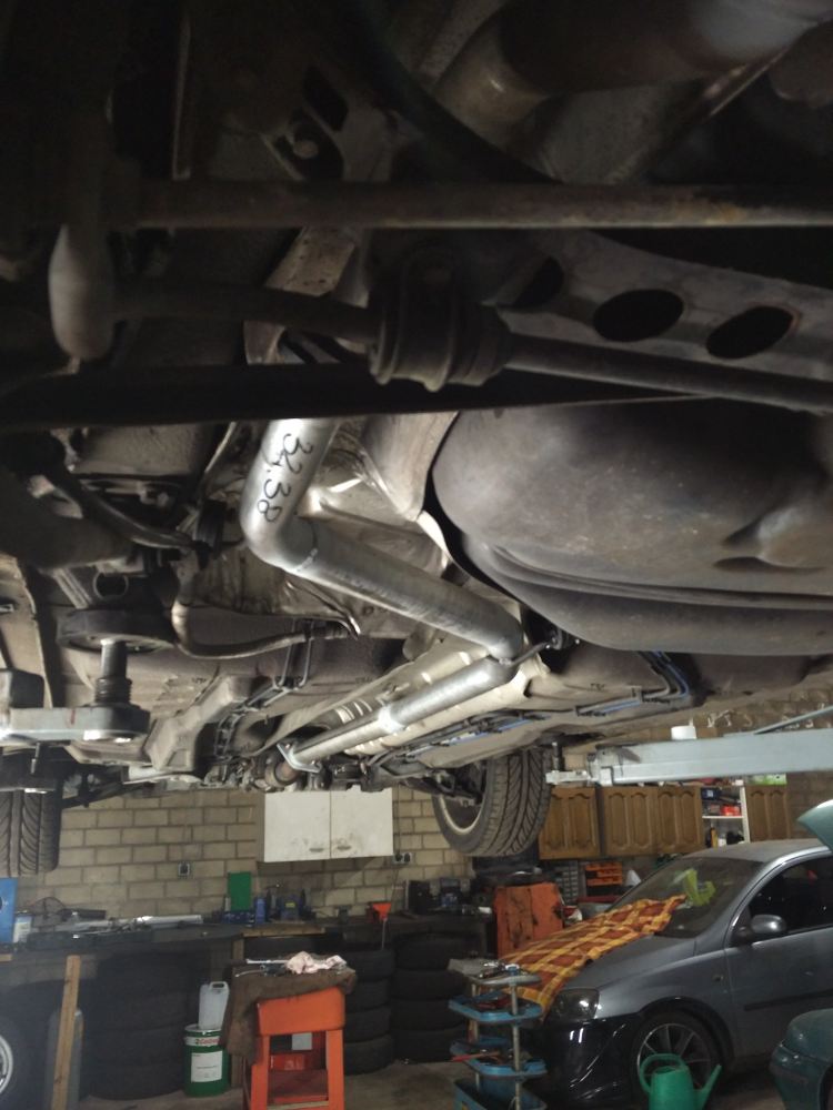

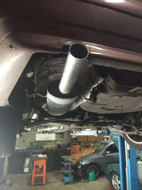

okay gut zu wissen! dankesehr!
ich glaube zur Hauptuntersuchung sollte ich mir wohl vorrangig anderweitig sorgen machen, was ich wieder umbauen soll
siehe bild
siehe bild
- verkleinert.jpg (83.9 KiB) Viewed 867 times
