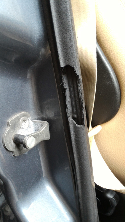

Alla mia lancia Lybra 2.4 SW JTD serve qualche piccolo rattoppo...come vedete nell'immagine che ho allegato, le guarnizioni di entrambi le portiere sono "mangiate" e iniziano a dare qualche rumore fastidioso in corsa, come di "spifferi d'aria"...sapete come poter ovviare al problema o come eventualmente poterli cambiare????

Certo, procuratene di sane in demolizione, sono a incastro.

Ciao,
probabilmente nei demolitori non sono in condizioni migliori.
Tralasciando di ordinarle alla lancia , che proporrebbe prezzi allucinanti,
l'alternativa è di andare da un autoaccessori, vendono le guarnizioni universali a metri.
Il risultato è ottimo. ( Ti consiglio di ordinarne uno o due cm in più e poi tagliare da te l'eccedenza)
