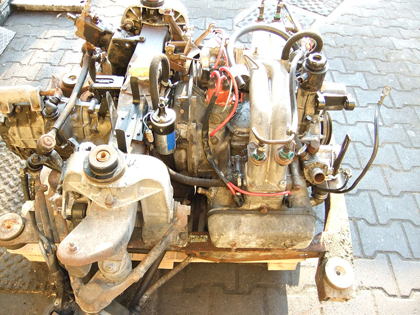

Buongiorno a tutti,vi chiedo un chiarimento su un problema che farà sorridere chi ha maggiore esperienza di me: devo sostituire gli ammortizzatori anteriori della mia berlina 2000 ie ed ho il sottotelaio completo sul banco di lavoro. Le sospensioni sono quindi completamente scaricate e ho notato che gli ammortizzatori del tutto estesi sono più corti di circa 2 cm rispetto a quanto servirebbe per un normale stacco e riattacco,e se montati sono sottoposti ad una forte trazione che mi preoccupa per la loro integrità. Senza ammortizzatori i semiassi arrivano a toccare lo scavo del sottotelaio,e la massima estensione degli ammortizatori viene di fatto a dare il fine corsa verso il basso del resto della sospensione. Entrambe le coppie,vecchia e nuova,hanno ovviamente le stesse identiche misure. Il montaggio risulta impossibile a meno di tendere la balestra per avvicinare il trapezio inferiore,posizionare un cric sotto il trapezio non muove la sospensione ma alza di lato tutto il gruppo motopropulsore. Date le misere condizioni dell’insieme era necessario uno smontaggio totale,ma NON ho toccato la balestra che mantiene il carico che fu dato in origine. A Rimini,dove abito,nessun meccanico ha osato metterci mano per cui armato di macchina fotografica,pazienza ed umile ignoranza ho fatto tutto da solo e data la complessità dell’insieme avere dubbi è legittimo…si tratta di una situazione normale o qualcosa non va bene? Potete aiutarmi a fare luce su questo brutto dubbio? Grazie a chi vorrà rispondermi.

Ti ringrazio davvero per questa conferma,sono solo un dilettante con un'infarinata di meccanica e confrontarsi con la fine tecnica Lancia significa imparare ma anche trovarsi ad affrontare incognite che sembrano vicoli ciechi,e la logica aiuta fino ad un certo punto. Voglio esprimere la mia sincera gratitudine a tutti voi che sinora mi avete aiutato-e molto!-a portare avanti il completamento del mio ostinato sogno nato 42 anni fa...Questo motto di Leonardo da Vinci sarà il mio: ogni torto si drizza. Anche questo.
- dscf5854.jpg (223.06 KiB) Visto 474 volte
