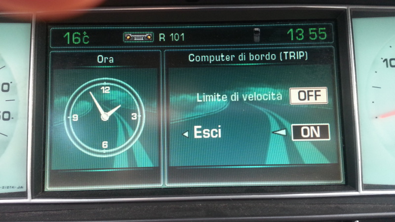

Ciao, oggi invece della classica schermata del Trip con consumi e velocità media ho questa... come faccio ad uscire?
Ho provato con tutti i tasti, ma a quell' "esci" non capisco come arrivare!

Devi ruotare il pomello che stà al centro del comando tasti. Quello rotondo sotto il display del clima.
Puoi anche premere il tasto "esc" sulla radio.

Purtroppo no, è la prima cosa che ho provato... su quella schermata non succede nulla, ne col pomello ne con il tasto ESC (entrambi, sia l'ESC sulla radio che quello sul comando sotto).

Allora non ti resta che staccare la batteria per una quindicina di minuti.
Se c'è un malfunzionamento a causa di un problema del computer inserito nella radio l'unico sistema è quello di resettarlo in questo modo.

Non serve, andava semplicemente usato il tasto trip in testa al devioluci.

tastino tondo che sta in punta alla leva tergicristalli. Premuto più volte, ti fornisce diversi valori, fino a tornare all'inizio.
