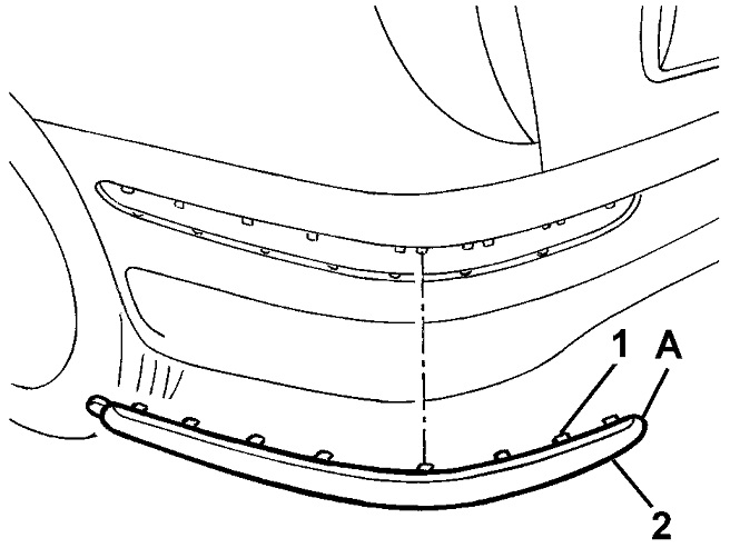

Buongiorno a tutti.
Stamattina mi hanno rovinato in un parcheggio la protezione in gomma all'angolo del paraurti posteriore.
Mi sapete dire come si smonta? Sembra ad incastro. Vorrei toglierla e sistemarla.
Grazie mille.

vorresti dire la modanatura del paraurti...............:D
allora la si sgancia come da allegato che ho messo , parti da A devi usare una spatola di plastica in modo di non rovinare il resto,
fai attenzione ai ritegni che facendo troppa forza possono anche saltare facilmente...............;)

Aggiungo che si lavora molto piu' facilmente agendo dall'interno del paraurti... che pero' andrebbe smontato.

e consiglio, vista la stagione, di lasciare la macchia al sole o di scaldare con l'asciuga capelli la parte da staccare; questo per scongiurare la rottura dei ganci in plastica che quando freddi sono molto fragili.

Grazie ragazzi, sabato ci provo. Se non ci riesco, la porto al carrozziere, non la posso vedere così.
