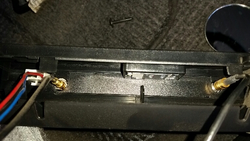

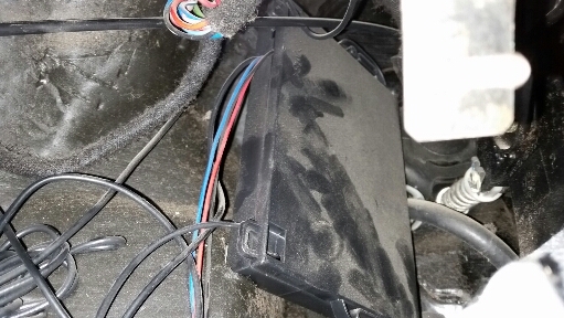

oggi mi stavo prodigando nel collegamento del ICS della mia macchina al lettore CD, del quale ne era sprovvista e, mentre stavo bestemmiando in tutte le lingue perchè non trovavo il cavo che va dal bagagliaio alla zona portafusibili, ho smontato veramente di tutto in quella zona, compreso l'aver in parte rialzato il rivestimento (moquette) tra il passaruota e le leve frizione/freno e attenzione attenzione, ho trovato una scatoletta nera, (vedi foto), appoggiata in modo posticcio al passaruota, con un solo angolo "affogato" nel fondo pseudocatramoso della scocca, giusto per tenerla "ferma"... da questa uscivano fili non coibentati e non raggruppati con tutti gli altri. Ho provato a spostarla per cercare il maledetto cavo del cd e si è subito staccata e aperta. al suo interno, oltre ai vari fili, una sim di TIM (quindi recente) inserita in uno slot e un led rosso che continua a lampeggiare. Cosa potrebbe essere? non penso che sia originale della macchina, perchè è davvero in una posizione infelice, non fissata e con i fili messi in modo poco professionale ( quindi non da "catena di montaggio")... Pensavo o ad un localizzatore antifurto, o ad una specie di scatola nera di quelle che ti forniscono le assicurazioni, per monitorare i km di percorrenza... E se fossero gli alieni che mi stanno studiando??>:D:D<

si tratta comunque di Siemens M20

Non riesco a leggere l'etichetta....
Se posti una foto leggibile non sarà difficile capire cos'è (tra l'altro ho visto che è un prodotto Siemens).
Sicuramente non è nulla di originale dell'auto , questo posso confermartelo.

Ciao Elettriko. Purtroppo non riesco a migliorare la risoluzione senza andare oltre il limite concesso per caricare le foto. Posso permettermi di inviartela via mail? Grazie comunque

Come ben dici sembrerebbe un localizzatore gps con modem dati.
Se segui i due fili neri facilmente troverai un'antenna gps e un'antenna cellulare.
Consiglierei di chiedere a chi ti ha venduto l'auto.

Ciao Allegro. In effetti, tra questa scatola e il portafusibili c'era un filo nero, che mi pareva più rigido del classico filo elettrico, arrotolato in un punto ( quindi direi per la notevole lunghezza ) e poi boh, non so dove andava a finire, non ho dato molto peso a questi fili... adesso vedo cosa dice il saggio elettriko e valuto. Anche perché la macchina l'ho presa da un concessionario, ma al massimo, cerco di rintracciare il vecchio proprietario

Ok, ho trovato questo su internet
http://www.canarysystems.com/nsupport/canary_an8.pdf
quindi, in parole povere, a cosa serve? come lo posso utilizzare??

In pratica , quello scatolotto altro non è che un modem , che raccoglie dei dati e li invia .
Non so dirti che dati raccolga ed a chi li invia.
Personalmente , gli staccherei l'alimentazione e cercherei di rintracciare il vecchio proprietario per farmi spiegare bene di cosa si tratta.

Ciao e grazie Elettriko per le info e consigli...mi sa che farò come dici tu, l'idea che qualcuno possa "monitorarmi a mia insaputa" mi fa imbestialire. Domani se ho 10 minuti, scollego il tutto.
