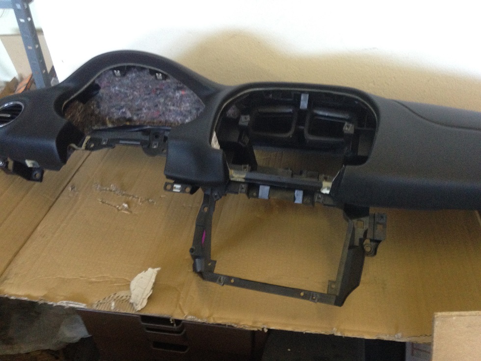

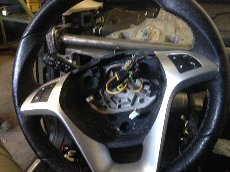

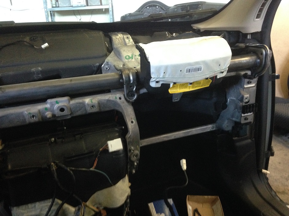

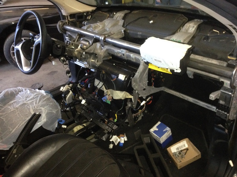

Bei mir hat es einen Stellmotor erwischt , leider baut Lancia zwar schöne Autos aber was die Wartbarkeit betrifft machen sie sich anscheinend zu wenig Gedanken , der Stellmotor ist so blöd verbaut dass nur durch Demontage des ganzen Armaturenbretts der Zugang zum Stellmotor möglich ist - da jetzt schon alles abgebaut ist lass ich gleich alle 5 tauschen , weil nochmal lass ich das nicht mehr machen !

Das ist das normalste der Welt.
Das höchste der Gefühle war scho immer, den Filter und vlt. noch den Motor ohne Armaturenbrettdemontage ersetzen zu können.
Bei so ziemlich allen Marken.
Wenn nun noch zig Steller und Fühler dazukommen isses (leider) normal, dass "alles" raus muss wenn ein Stellmotor defekt ist.
Allerhöchstens käme man noch an nen Warm/Kaltluftsteller ran, aber die Steller für die Luftwege?!
Das ist auch kein Geheimnis und überhaupt gar überhuapt gar nix Fiat/Lancia-spezifisches.
Komfort und Komplexität haben ihren "Preis".
