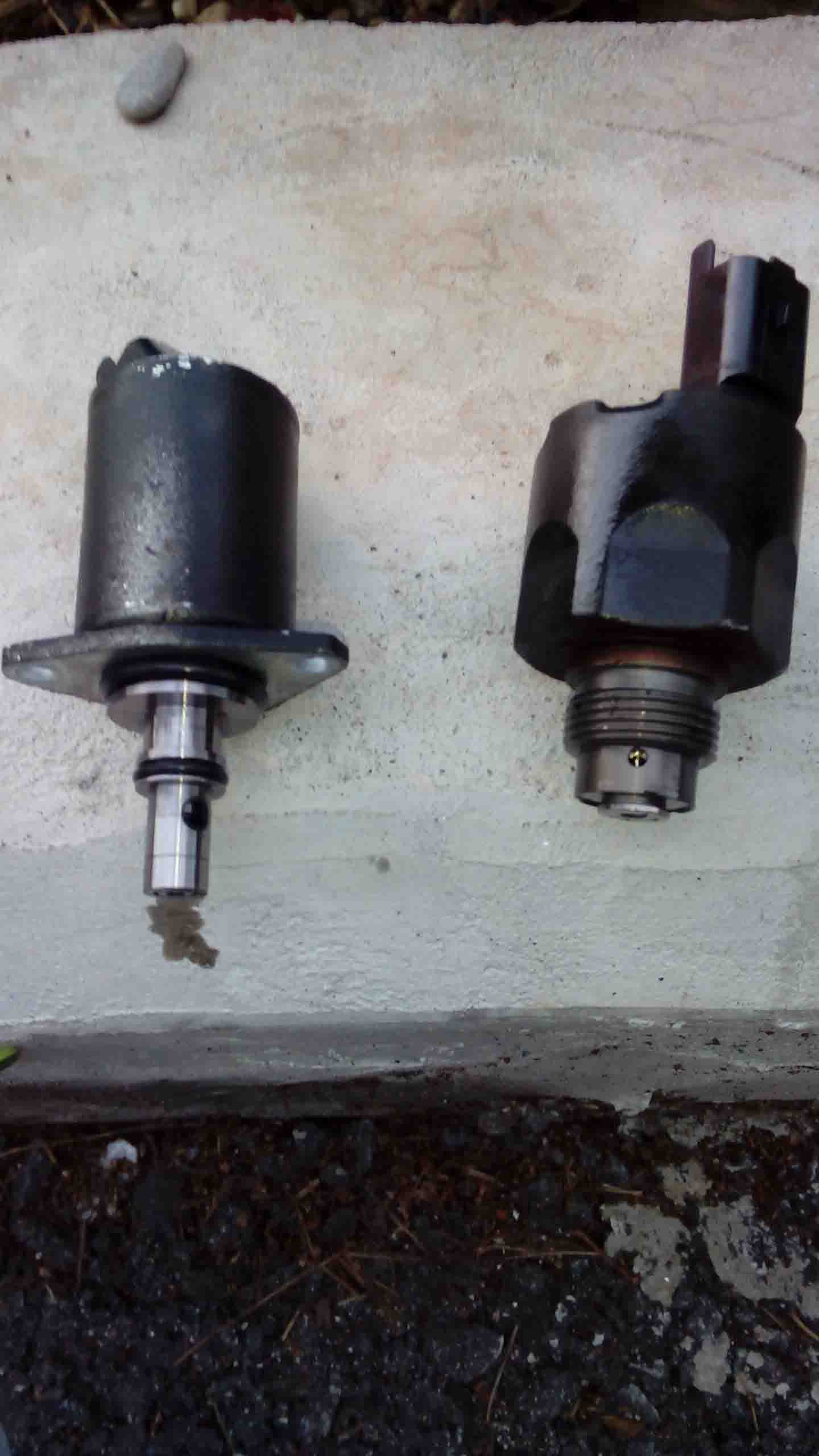

Ciao a tutti. volevo solo segnalarvi che la macchina è finalmente partita. il mio amico ha portato la macchina dal pompista che ha cambiato sensore pressione gasolio e regolatore di pressione. totale spesa 400 euro e la macchina è andata in moto. vi posto le foto dei pezzi incriminati. grazie a tutti per la collaborazione

400 euro per i due pezzi? Spero che abbia fatto anche altro.
