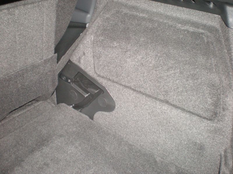

zu 2: nun habe ich zum Glück dieses Problem bei keinen meiner Fahrzeuge jemals gehabt. Beim Delta ist das auch nicht wirklich toll gemacht und dieses Band, woran der Tankverschluss befestigt, kann, wenn man nicht aufpasst, leicht eingeklemmt werden. Auf jeden Fall gibt es eine Notlösung. Laut Handbuch muss hinter der rechten Abdeckung im Kofferraum (siehe Foto) eine Schnur geben, an der man ziehen muss.
zu 1: scheinbar hat man bei der Inspektion vergessen, den BC mit der Inspektionsanzeige zurückzusetzen. Meines Wissens nach bleibt einem keine andere Wahl, das einer Werkstatt machen zu lassen.
- dscn0701.jpg (131.87 KiB) Viewed 1998 times

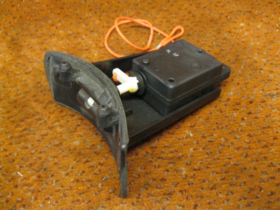

habe leider ein relativ dringendes Problem mit der Tankklappe, was ich auch zum Teil selbst verursacht habe.. Und zwar ist mir vor einigen Tagen die Schnur für die Notöffnung gerissen, ich hatte wohl zu doll daran gezogen.. Die Klappe ging dann auf und ich hoffte wohl, dass es nicht so schnell wieder vorkommt.. Jetzt wollte ich meine Freundin besuchen und vorher tanken und habe nun den Salat, kaum Sprit im Tank und die Klappe geht ums Ver***** nicht auf.. Den Kasten mit dem Motor habe ich aus dem Kofferraum bereits ertastet, leider komme ich nicht bis an die Stelle, an der der Schalter ist.. Meine Hoffnung ist nun, dass es vielleicht in der Nacht auf geht (wenn es wieder Kühler ist), die Freundin (zum Glück keine Diva
) kann ich auf jeden Fall für heute vertrösten.. Habt ihr vielleicht noch einen Tipp für einen frisch verliebten, damit er morgen wieder die traute Zweisamkeit genießen kann?
Notfalls muss ich ihn morgen in die Werkstatt schaffen..

Jetzt habe ich die Klappe auf bekommen (noch einige Male Auto verriegelt und entriegelt, an der Klappe herum gedrückt.. Man hat wirklich gehört, wie er die Klappe entriegelt und es nicht nur probiert hat, wie vorher..
Jedenfalls hab ich den Motor ausgebaut und wollte einen neuen Strick befestigen, ich schaffe es allerdings nicht, den Bolzen manuell nach hinten zu ziehen, weder im angeschlossenen noch im abgeklemmten Zustand.. Ich bin echt kurz davor, einfach die Öse von der Tankklappe zu "öffnen", sodass die klappe sich auch im verriegelten Zustand öffnen lässt.. Mit der Fernbedienung bewegt sich der Bolzen korrekt vor und zurück..
Hier noch ein Bild vom Motor, ist allerdings nicht von mir..
Klick
Klick
Re: Inspektions Leuchte & Tankdeckel
So, hab nun kurzen Prozess gemacht und die Öse, in die der Schließbolzen fährt zur Gabel gedremelt und das Problem ist damit quasi umgangen.. Mit dem Nachteil, dass sich der Tankdeckel jetzt auch bei verriegeltem Auto öffnen lässt.. Dafür muss allerdings schon ordentlich drücken..
