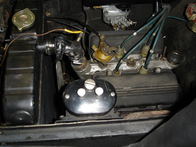

Buongiorno a tutti. Sperando che non mi venga richiesto di spostare il mio messsaggio, scrivo qua in quanto vorrei montare un carburatore Solex 32 con pompa di ripresa sul mio Jolly che ha la stessa identica meccanica Appia ma con carburatore Solex della Appia prima serie cioè senza pompa di ripresa; ciò rende in effetti il funzionamento meno "rotondo" in fase di ripresa, se paragonato ad un motore dotato di carbuatore con pompa di ripresa.
Desideranto pertanto aggiornare il motore con il Solex 32 di una Appia Terza serie (che reperirei al caso..) chiedevo se la modifica è fattibile, o se i due corpi carburatori hanno diversi intererassi. Ripeto non vedetela come modifica su un Jolly ma su una Appia prima serie sulla quale si desideri montare il Solex 32 con pompa della Appia Terza serie. L'ho postato qua in quanto l'esperieza degli "Appisti" è sicuramente preziosissima !
Grazie a tutti per ogni suggerimento ! Pubblico foto del vano del mio Jolly con il monocorpo originale e revisionato.
