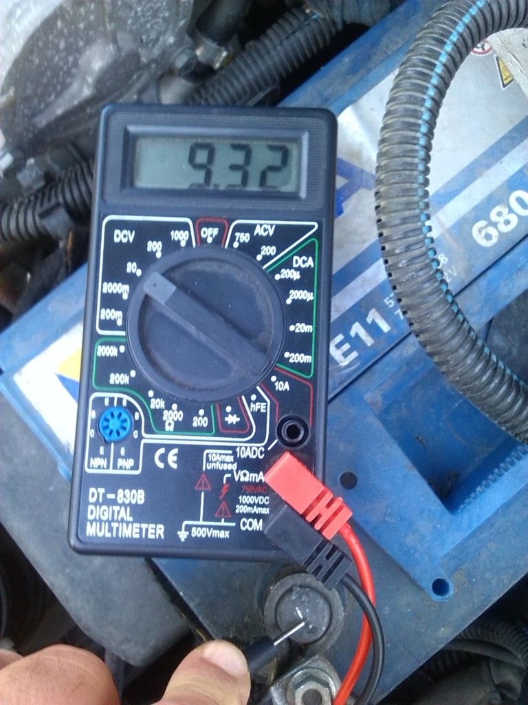

Ho messo in moto la Lybra con cavo e misurato tensione pare che non carica l'alternatore!!! Poi ho provato ad accendere il clima ed in concomitanza si sono accese altre spie.
Avrei voluto controllare se arrivava tensione ai positivi, come suggerito da Italo, ma non posso accedere all'alternatore.....onestamente non sono nemmeno riuscito ad identificarlo nel vano motore!!!
Mi rimane il dubbio del cavo di massa.....

Re: Spia alternatore improvvisa e macchina non va più in moto ?tt?
Al 99% direi che il tuo alternatore ha esalato l'ultimo respiro......
ciao a questo punto vedendo la foto concordo anche io con l'alternatore morto , il cavo di massa non centra nulla.........
