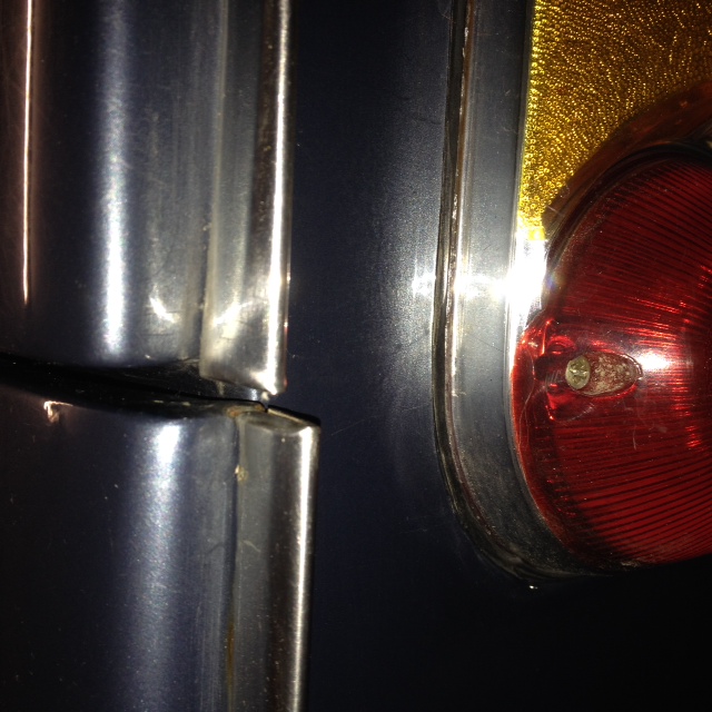

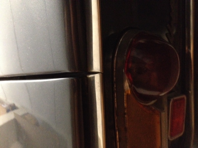

1) Il baule posteriore è un po' imberlato, cioè non chiude simmetricamente. Come potrei sistemarlo?

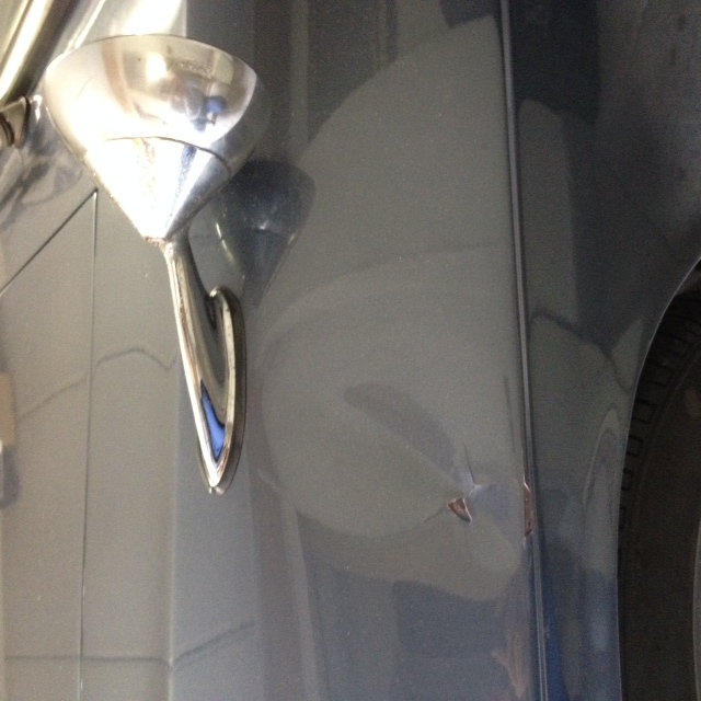

2) Ammaccatura con ruggine sottostante. Quali sono le soluzioni possibili?

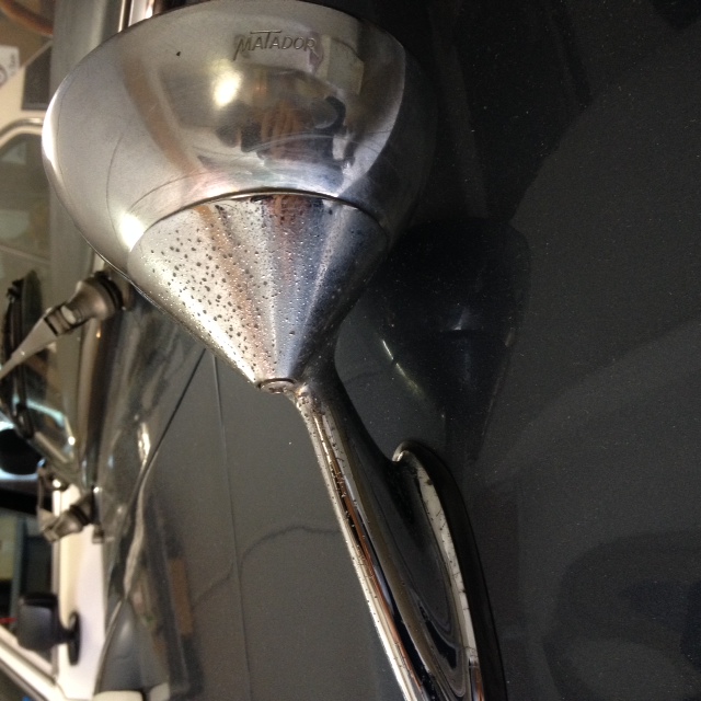

3) Lo specchietto esterno presenta, unicamente nella parte adiacente alla carrozzeria, delle "macchie in profondità". Qualche soluzione?

lo specchietto matador è della prima serie.
Sicuramente dovrai verniciare tutto il lato anteriore sinistro ( Dopo aver riparato il lamierato) Non sarà un problema trovare lo specchietto giusto.

Ciao, il baule sembra solo da registrare lo puo' fare il carrozziere mentre ti sistema il parafango anteriore, lo specchietto lo smonti e lo fai ricromare con pochi soldi altrimenti lo trovi nuovo a circa 90 euro.... Saluti. Pierluigi.

Suggerirei, se l'intervento sul parafango non è previsto a breve scadenza, di bloccare il progredire della ruggine con un pennellino e del Ferox. E' una cosa molto antiestetica, ma che evita che la ruggine continui a corrodere la lamiera.

Personalmente non avrei molti dubbi: l'affiderei ad un carrozziere per la magagna del parafango, ad un cromatore per il matador ( che è corretto se è una Rallye S ) che magari ti prende qualcosa di più di 90 euro ( così come sarà difficile trovarlo bello già rifatto a soli 90 euro ) ed anche per la "riquadratura" del cofano posteriore, salvo limitarsi alla cromatura dello specchietto ed al "tamponamento" consigliato dal grande acca effe e metterti con buona volontà a riquadrare il cofano posteriore.
Occhio a perdere la gomma che sta sotto il Matador.... quasi introvabile.

Il Matador però mi pare di ricordare sia fatto di zama: se è vaiolata non so se sia recuperabile e - specialmente - ricromabile...

Ho fatto ricromare le luci targa della prima serie HF in zama anche queste, sembravano irrecuperabili
Mi sono costate un'occhio,ma sono venute come nuove.
