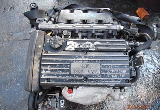

Anbei 2 Fotos von dem Motor wo ich feststelle, dass der eine anderes Design hat und einmal
in grau und einmal in schwarz ist (Luftansaugung)
Hat das eine Bedeutung bezüglich Modelljahr und welcher der beiden Motoren ist der neuere ?

- 5177251_0_n.jpg (15.5 KiB) Viewed 505 times
- 183a1000.jpg (19.66 KiB) Viewed 505 times
