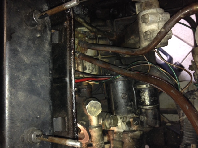

Mi scusi, le ho posto in allegato un'immagine. E' un po' sfuocata, ma comunque si distingue il numero 2 terminale.
Ci tengo a precisare che il motore è inoltre dotato di radiatore ad olio, il quale dovrebbe confermarmi effettivamente il modello Rallye S e dunque 818.303 (in quanto non è presente sul modello Rallye) o sbaglio?

Grazie per la foto che mi alleghi (diamoci del tu, per favore...)...
Non è lì che devi leggere il codice motore, lo trovi sulla flangia del motorino di avviamento. E vedrai che troverai il .303 finale...
Prova a controllare...

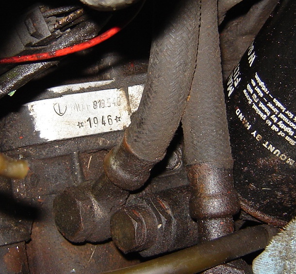

Qui una foto presa dal web per farti vedere dove devi guardare... (probabilmente dovrai dare una pulitina... quella in foto è una HF1,6 prima serie, come vedi dal numero)

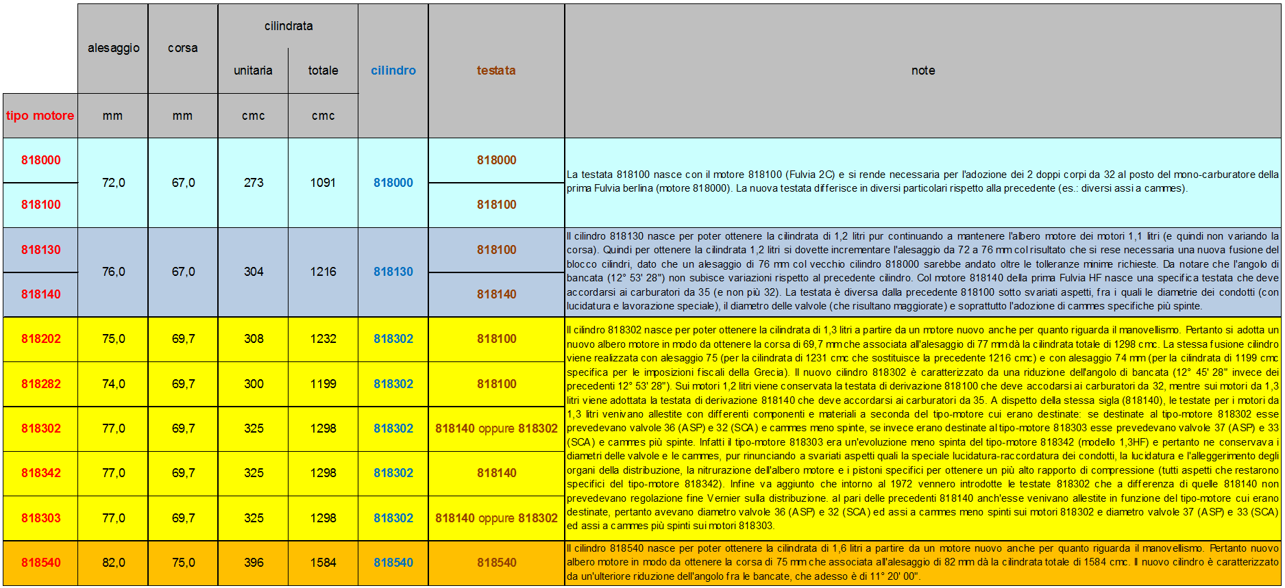

Non so se dovrai metter gli occhiali ma prova studiare questa tabella

gpg952 Scritto:
La tabella in tecnicolor creata dal sottoscritto per cercare di "facilitare" la comprensione della "numerologia Lancia" andrebbe in realtà corretta/integrata inserendo la dovuta distinzione fra "cilindro" e "basamento". A suo tempo quando ho messo a punto la tabella riepilogativa avevo qualche anno in meno e minore conoscenza e quindi ecco spiegata questa grave omissione di cui mi scuso.
Dovrei effettivamente integrarla inserendo i numeri basamento ma se gli anni nel frattempo mi hanno portato esperienza in compenso si sono portati via la mia capacità di mettere bene a fuoco da vicino e siccome non mi arrendo all'idea di mettere le lenti per la presbiopia chissà quando provvederò :S:P
La foto postata dal nostro amico "golgoth" mostra il numero di basamento che è comune ai motori tipo 202-282-302-303-342.
Ad ogni modo il numero cilindro sul motore tipo 303 è lo stesso, e cioè 818.302 (e questo vale anche per i motori tipo 302 e 342).
Infine vi prego, sulla "numerologia Lancia" non siate troppo ironici o impietosi
, perchè pur se è vero che è tutto tranne che intuitiva, in realtà una volta capito il principio che ci sta dietro è a mio avviso logica e consequenziale. Sui numeri motore e sui numeri dei suoi componenti in Lancia erano tutto tranne che "fantasiosi" (tu)
