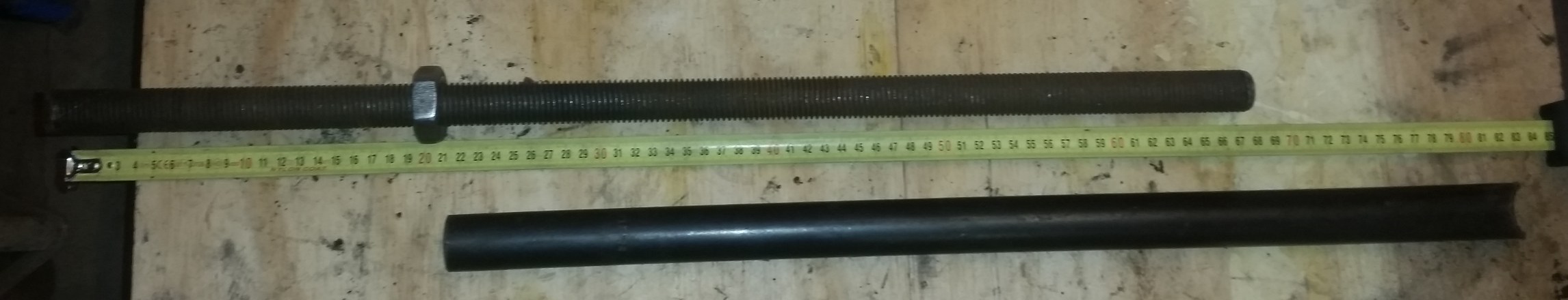

Wij gebruiken een stevige stalen buis met daarin een M24 draadeind met moer. Zie foto in bijlage.
Let op dat je de bouten geen van allen vast zet. In de DT staat wat de afstand tussen de veerschotel en de bumpstop moet zijn (80mm) waarbij je de bouten vast zet.
Dat zijn dan de volgende bouten / moeren.
- de 4 M8 moeren waarmee de veer aan de voorkant aan de carrosserie zit.
- de schommel achter
- de 4 M10 bouten waarmee de as aan de veer zit.
- de bouten van de schokbrekers boven en onder.
- de bouten van Panhardstang
- de bouten onder op de droplink van de stabilisatorstang .
De M10 kanteelmoeren waarmee de beide silentblocs aan de klos zitten voor op de veer zet je trouwens wel goed vast voordat je de veer gaat monteren. Let er op dat de veer niet meer dan 1mm onder de klos uitsteekt anders gaat hij piepen.

Ha Huib
Dank! Dat van die 80 mm had ik inderdaad gevonden, moest even nadenken over je constructie met de buis, maar nu snap ik hem
Ga het eens proberen.
