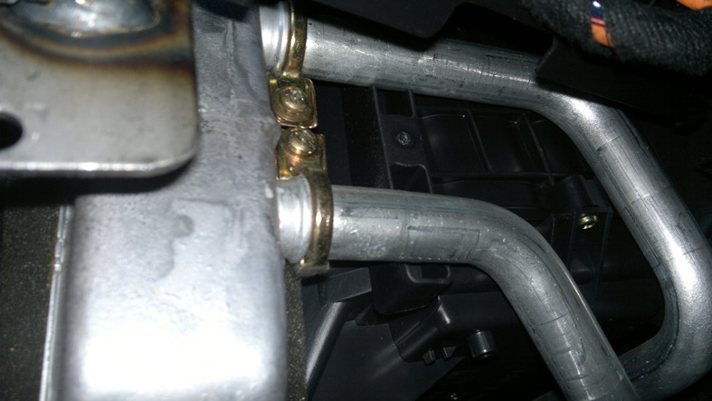

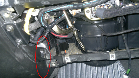

Domenica, stufo dell'aria tiepida dell'impianto di riscaldamento, insieme a un amico ho interamente smontato tunnel e plancia inferiore (approfittandone per rimuovere l'appiccicaticcio con spazzola, acqua, sapone di marsiglia e cenere, un metodo infallibile che ha richiesto pochissimo tempo).
Inoltre ho smontato i due attuatori caldo-freddo destro e sinistro e quello di regolazione aria alto-basso che non funzionava per niente.
Gli attuatori caldo-freddo funzionano perfettamente, inoltre sto muovendo i deviatori a mano e li ho impostati completamente su aria calda, tuttavia l'aria continua ad essere tiepida.
Al che credo il problema sia sullo scambiatore di calore, e qui ho bisogno di informazioni tecniche esatte:

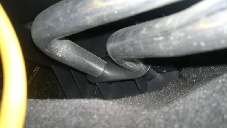

_il radiatorino in foto è quello che produce solo aria calda, giusto? c<e n'è un altro per il raffreddamento?
_la temperatura del tubo di acqua in ingresso è circa 80°, mentre quella del tubo in uscita è parecchio più bassa, temo che il flusso d'acqua sia troppo basso per riscaldare la mole d'aria, c'è una elettrovalvola nel vano motore che regola la mandata al radiatorino di riscaldamento? Dove si trova? Sospetto che non faccia bene il suo lavoro
Come potete vedere dalla foto il circuito nell'abitacolo è semplicissimo e non ha né una elettrovalvola né una valvolina di spurgo,
PS sono stato da un meccanico specializzato in climatizzatori, mi ha detto che quel radiatore è dell'aria sia calda che fredda, e che per l'aria calda c'è una resistenza elettrica. Gli obietto che accendendo l'aria fredda il radiatorino in questione resta caldo mentre l'aria condizionata esce bella fresca. Continua ad essere della sua opinione, io sono sicuro che i radiatori siano due e la miscelazione avvenga sui flussi d'aria come per gli impianti civili, dunque per evitare che complicasse la situazione smontando cose a casaccio mi sono riportato l'auto.
Grazie mille in anticipo

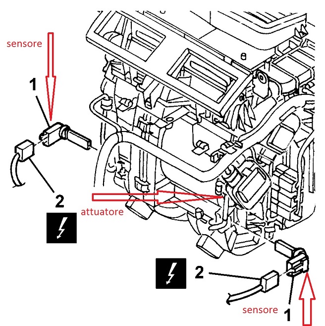

ciao paolo90 , hai fatto bene a portarla via......perché e come pensi tu la Lybra nel suo interno a 2 radiatori uno per il clima e
l'altro e lo scambiatore quello in foto da te messa...
se non hai perdite di acqua stai tranquillo che lo scambiatore fa il suo lavoro ,quindi da cercare altrove non smontarlo inutilmente ,
anche perché oramai sono introvabili sia le or che lo scambiatore stesso .........
per me dovresti verificare i 4 sensori di temperatura che 2 sono posti ai lati vicino alle bocchette d' aria centrali. verifica che loro leggano i gradi giusti ,
poi gli altri 2 sensori sono sotto ai lati dove ci sono gli attuatori .............
ora non ricordo se si può verificarli in diagnosi il loro guasto :S,
controlla anche che non ci sia qualche bolla d'aria nell'impianto fai uno spurgo all'impianto ,
oppure potrebbe anche essere la centralina stessa ma questa e l'ultima spiaggia .....
questo e quello che mi viene in mente..................;)
spero che ti sia stato di aiuto..........(tu)

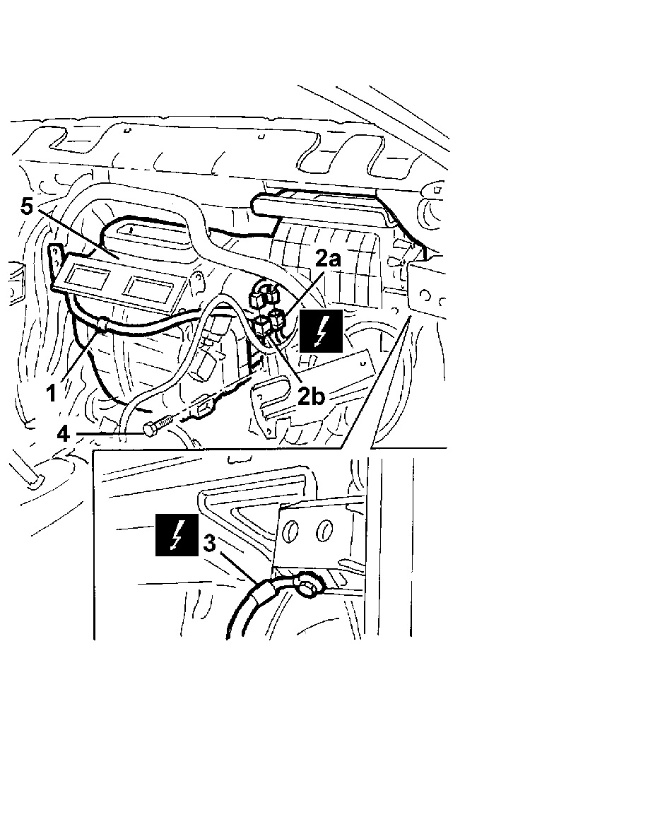

ciao ti allego immagine dei altri sensori, ne ho trovati altri 2 seconda immagine 2a 2b...... ;)
sensori tratta clima.jpg (219.87 KiB) Visto 946 volte
sensori clima.jpg (176.09 KiB) Visto 946 volte

Grazie a tutti,
ho trovato tutti e quattro i sensori di temperatura.
Le paratie sono ok, noto che il tubo di ingresso del radiatore è molto più caldo di quello di uscita, temo si sia intasato il radiatore.
Allegro 1100, lo spurgo intendi nel vano motore? lungo i tubi nell'abitacolo non ho trovato nulla di simile.
Pensate sia fattibile smontare e rimontare il radiatorino?
