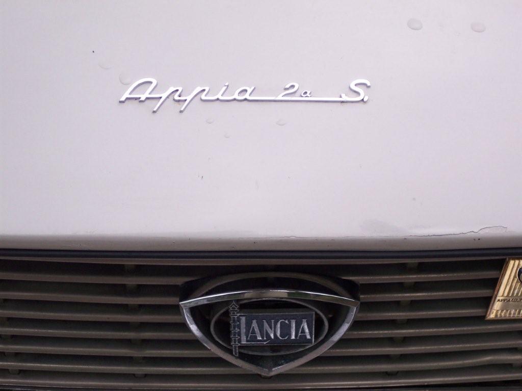

Re: TROVA L'ERRORE
...perchè dici che la scritta è completamente inventata? Vuoi dire che è una riproduzione infedele all'originale o che proprio non esisteva questa scritta " Appia 2a serie" ?
appietta57
- Messaggi: 986
- Iscritto il: 21 mar 2009, 22:43
Re: TROVA L'ERRORE
Va bene che non esista nulla di ufficiale su questo modello e che in giro ci siano interpretazioni non proprio ortodosse, omologate più per la pressione dei proprietari che per l'originalità, ma nell'era di internet se devi copiare copia almeno bene !!!

Re: TROVA L'ERRORE
appietta57 Scritto:
...che tradotto significa che la scritta "Appia 2a serie" sarebbe un falso (cioè non si è mai vista sul cofano di un'Appia Coupé)
...mah, io a parziale discolpa di chi ha restaurato l'auto però non tralascerei la probabilissima ipotesi che la scritta (seppur farlocca) potrebbe essere stata realizzata in epoca ben antecedente internet, non ti pare?
E comunque a me sembra molto peggio vedere quel terminale di scarico e i ripetitori laterali frecce (che in origine non erano previsti) e che a quel punto o li togli o metti quelli della terza serie (e presenti sulle Coupè post 1960)
