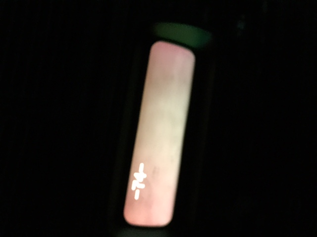

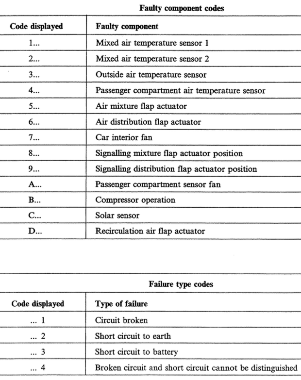

Als ik de foutcode laat zien ('clima' indrukken en dan ignition 'on' zetten) krijg ik 74, zie bijlages.
Dus inderdaad kachelfan, in de handleiding staat ook hoe de fan eruit moet, dat ga ik maar eens proberen. Hoewel ik liever aan de Fulvia sleutel..
