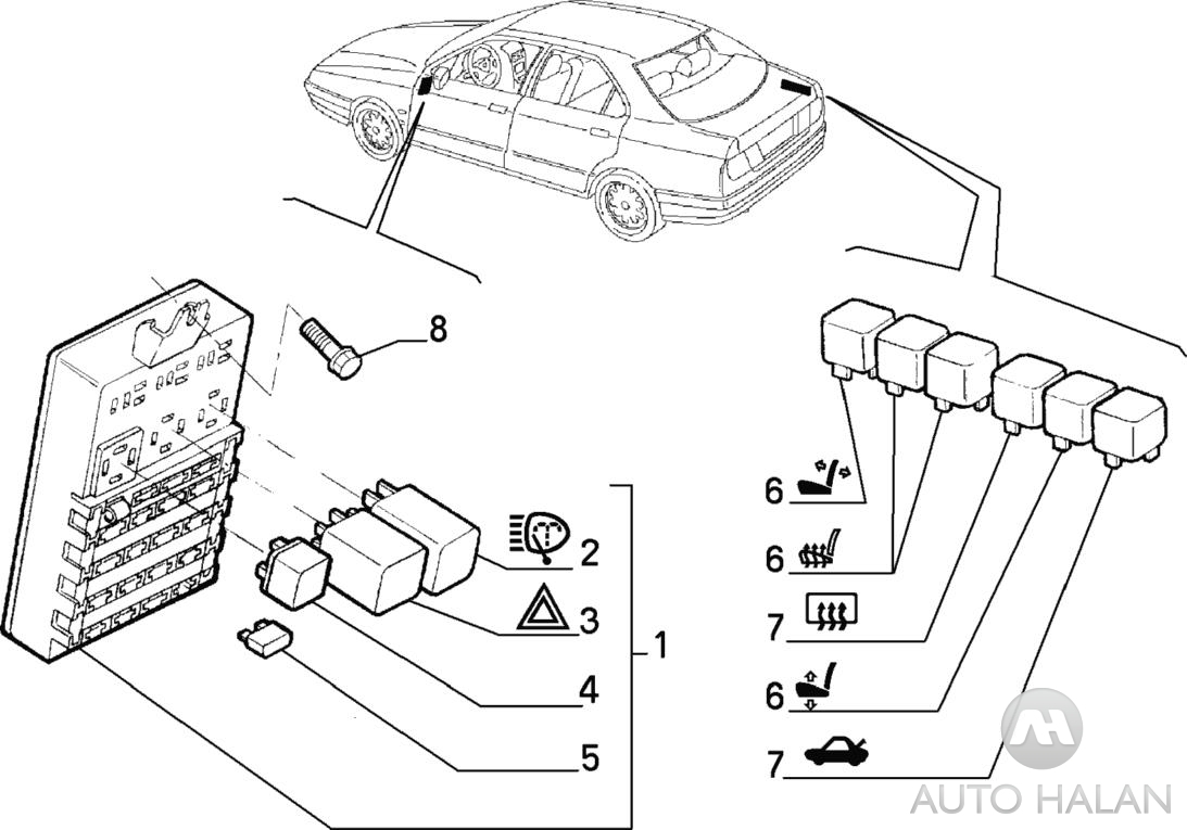

1.) In mijn zoektocht naar het defect van mijn rechter richtingaanwijzer, (die het soms doet), het volgende:
- de hendel aan het stuur is goed, die heb ik doorgemeten en doet wat ze moet doen
- de kabel (lichtblauw - rood) vanaf het stuur naar de kast met zekeringen en relais onderaan het stuur links doet het (geen kabelbreuk).
Toen ben ik gaan zoeken naar de 'Flasherunit' of 'Clickalateur'. Naast deze op het zekeringenbord zit een relais met Valeo 385 erop. Als ik deze eruit trek doet de richtingaanwijzer het beter.... maar niet perfect.
Weet iemand waar deze voor is? Als ik google vind ik alleen dat ze kan zijn voor de ruitensproeiers op de koplampen, bij Alfa dat is. Verder rij ik nu zonder dat relais en merk geen verschil, behalve dat de richtingaanwijzer het beter doet maar nog niet optimaal.
Foto bijgesloten.

Kappa Coupé, waar is relais Valeo 385 voor?

Dank voor het meedenken! Heb inmiddels schema gevonden en het is inderdaad de ruitenwissersproeier.
Doet deze het bij jou eigenlijk? En wanneer zou ze het moeten doen?
Die ernaast is neem ik aan de klikrelais, deze wil ik op zich wel nieuw bestellen om te proberen, kost om en nabij de 40 euro..
