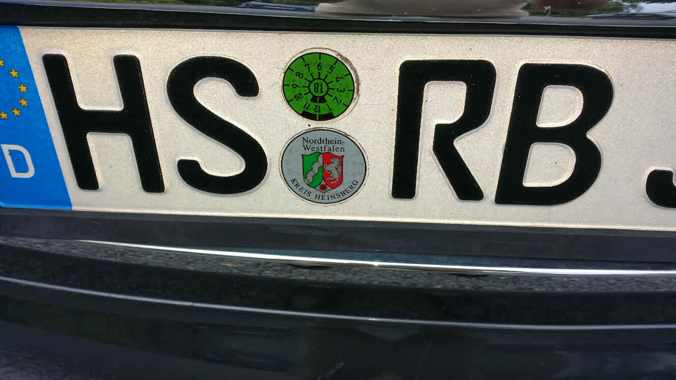

Mein Dicker kriegt das Gnadenbrot!
Dank meiner wirklich tollen Werkstatt und ihrem begnadetem Mechaniker bekommt mein Dicker noch mal zwei Jahre.
Auf jeden Fall genug, um am zehnten Treffen teilzunehmen. Danach wird's wohl nichts mehr werden.
Danke auch an Manfred: Die gesammelten Querlenker haben gereicht, um den TÜV noch mal zu überzeugen! Mehr kommt auch nicht mehr rein.
Reiner, der sich jetzt ein leckeres Bier auf seinen Dicken und seine nächsten zwei Jahre trinkt
-D

Hallo Reiner
Schön, das es geklappt hat mit der Plakette.
-D
Hat sich der Aufwand ja gelohnt.
Gruss aus Krefeld
Manfred
Gruss aus Krefeld
Manfred
