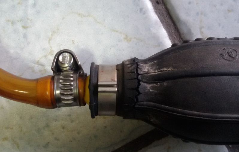

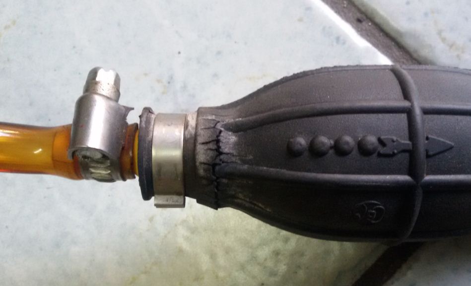

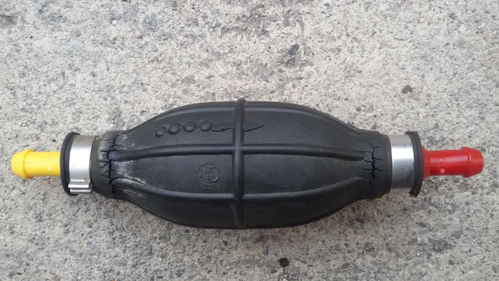

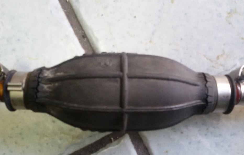

Posto delle foto dove si riesce a vedere bene come la pompa nautica si è danneggiata.
A conti fatti é stata montata circa 7-8 mesi fa. La avevo posizionata a ca. 35 cm dalla pompetta meccanica, più o meno era raggiungibile nella parte in basso della batteria.
Non so se era di scarsa qualità o per il calore.
Anche se vorrei escludere l'ultima ipotesi in quanto la posizione non era vicino ad eccessive fonti di calore.

Probabilmente era ancora di quelle vecchie pompe non adatte alla verde, che si mangia allegramente gomme, plastiche e guarnizioni non predisposte...
