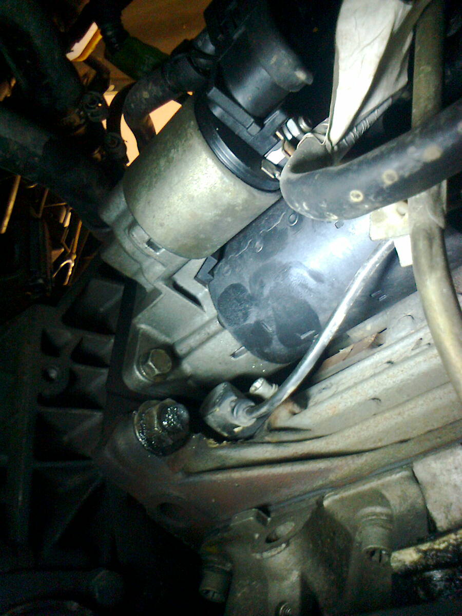

Qualcuno ha una foto del sensore e di dove si trova all'interno del motore? Un utente non molto esperto, ma che si diletta nel fai da te, lo potrebbe cambiare da solo dall'alto?

Dall'alto assolutamente no,devi almeno alzare la vettura dal lato dx ed infilarti sotto con le dovute accortezze (cavalletti di sicurezza)Esoo e' situato sotto al motorino di avviameto(vedi foto)una vite torx da togliere e seui il filo nero del sensore la connessione relativa si trova di fianco all'alternatore.

Grazie Warner, ma non vedo la foto. In ogni caso dovrei anche togliere la copertura in plastica della parte inferiore del motore prima, vero?

Aspetta provo a ricaricarla...Non ti serve togliere il riparo.

Arrivata. Grazie
