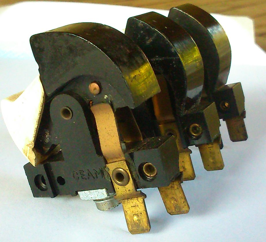

Je joins une photo des interrupteurs : le contact se fait par l'axe traversant (ce lot de contacts ne comporte que des contacts simples, il manque le contact double que j'ai utilisé sur ma voiture)

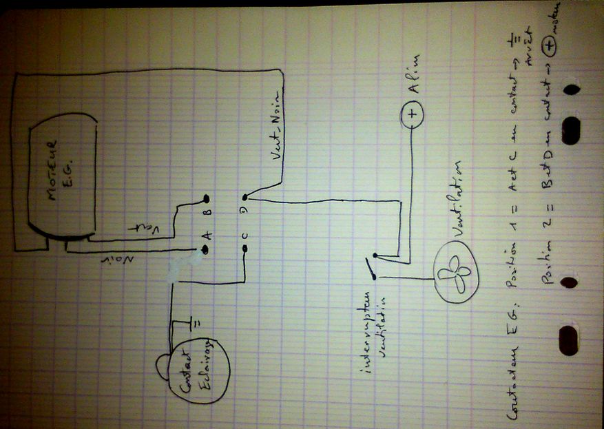

j'ai oublié la question du fusible : je ne crois pas qu'il y en ait un spécifique, le schéma montre que l'alim vient du contact général (alim des "services" comme le ventilo, l'auto-radio...)
Par ailleurs, j'étais intrigué par votre description mentionnant que, dans l'une ou l'autre position de la touche, on enverrait une alim vers le moteur d'EG
Reprenant le schéma officiel (difficile à lire à force de photocopie, dommage qu'on n'ait pas un doc scanné avec la technique moderne !) j'ai eu un peu de mal à comprendre
Je l'ai recopié tel quel sur le papier ci-joint : ce qui peut induire en erreur, c'est que sur la représentation du schéma, les plots mis en contact en position OFF ou ON ne sont pas les horizontaux, mais les verticaux.
D'après le schéma, en position "arrêt" ce sont les points A et C qui sont en contact; donc continuité des fils de masse
En position "marche" ce sont les points D (d'où vient l'alim) et B qui alimente donc le moteur
Sur la touche piano, les couples de points A et C puis B et D sont à l'horizontale.
La fonction du fil vert-noir partant du point D m'échappe un peu, je suppose qu'il maintient une alim tant que le point A n'est pas à la masse, permettant aux balais de terminer leur course ?
- schéma touche eg.jpg (87.21 KiB) Viewed 1381 times

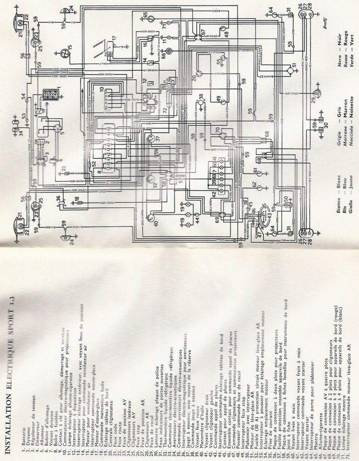

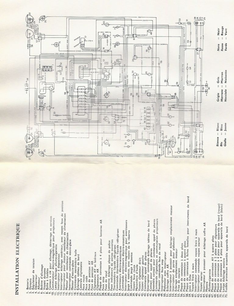

Je n'ai pas de Fulvia, mais j'ai une notice d'entretien : 4 éme édition de 1967.
J'en ai scanné les schémas électriques. La qualité n'est pas top mais je pense suffisante pour s'y retrouver.
Pierre

Bonjour et merci pour cette tentative.
J'ai téléchargé les fichiers, mais à l'affichage, le grossissement ne permet pas de décrypter les numéros des plots de branchement sur les organes (clé de contact ou moteur d'essuie-glace par ex)
En tâtonnant, et au prix de quelques fusibles parfois, on arrive quand même à d'en sortir !
Merci tout de même !

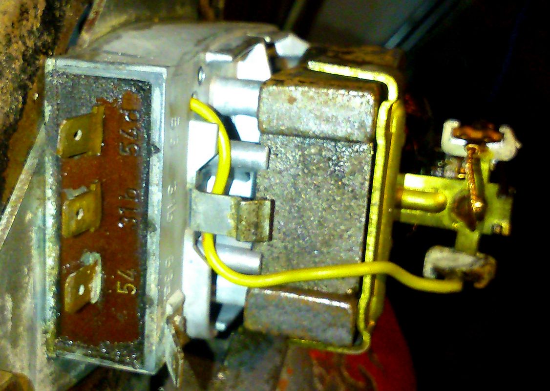

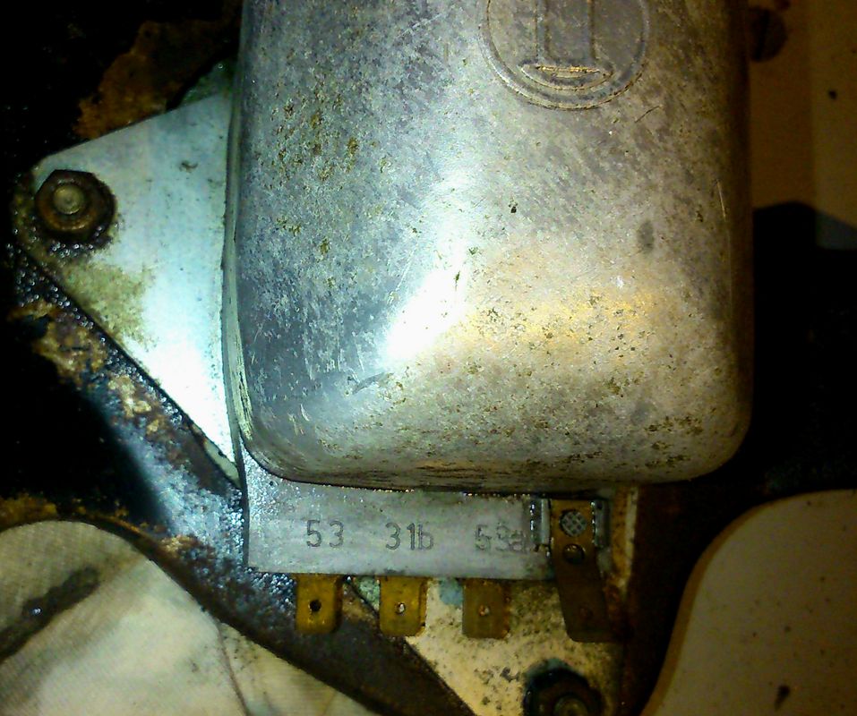

Suite du feuilleton....
Votre question ayant éveillé le besoin de mieux comprendre "comment ça marche", j'ai cherché dans mon stock un moteur de réserve. Cela m'a permis de mettre un peu d'ordre.
Je joins des photos, pas très bonnes mais un peu lisibles.
1) Il y a 3 bornes de branchement plus 1 borne de mise à la masse générale (indispensable)
Curieusement, ces 3 bornes présentent une numérotation différente selon qu'on regarde de l'extérieur, ou ^l'intérieur après avoir enlevé le capot en alu !
de l'extérieur on voit 54d; 31b (au centre) et 54 : ces bornes reçoivent les fils venant de la "touche piano"
à l'intérieur et dans le même ordre on lit 53; puis 31b (au centre) ; puis 53a
C'est ici que je regrette de ne pouvoir lire les indications du schéma électrique. Enfin ce n'est pas bloquant.
2) Regardons maintenant la touche piano à 2 contacts : 1 en bas et 1 en haut. La mise en contact établit la continuité entre la borne droite et la borne gauche.
Donc en position "stop" (appui sur la partie blanche en haut) le contact est établi entre la borne droite et la borne gauche, ce qui envoie une masse à la borne 31b du moteur; Un fil (vert-noir) partant d'une des bornes en bas de la touche, alimente en + la borne (droite ou gauche ?) du moteur. L'autre fi + est interrompu par absence du contact en bas
En appuyant sur la partie noire, on coupe le contact en haut (donc fil noir de masse interrompu) , et on établit le contact entre les bornes D et G du bas, ce qui envoie un + sur l'autre borne du moteur. Dans cette position les bornes 54 et 54d reçoivent chacun un + et la masse du fil central 31b est interrompue.

- dsc_0015.jpg (148.85 KiB) Viewed 1381 times
- dsc_0014.jpg (134.16 KiB) Viewed 1381 times
