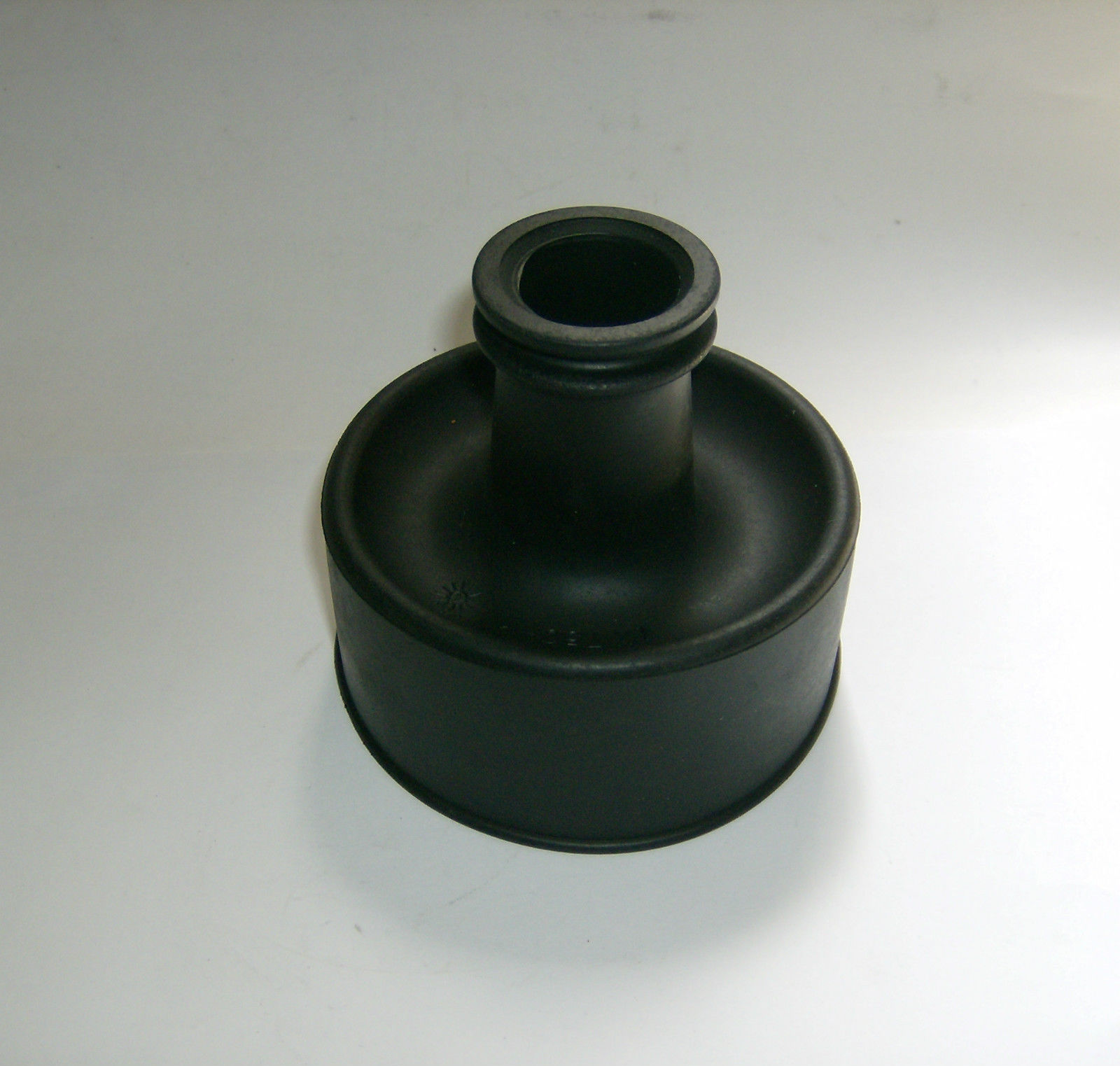

Salve, sapreste dirmi se queste cuffie sono compatibili per la mia Lancia Fulvia Rally 1.3 S prima serie (1968)?
CUFFIA SEMIASSE LATO RUOTA 28268
PER 82234438
ASSALE ANTERIORE
ALTEZZA 84 mm
Ø ESTERNO 85mm
Ø INTERNO 27mm
PER 82234438
ASSALE ANTERIORE
ALTEZZA 84 mm
Ø ESTERNO 85mm
Ø INTERNO 27mm

Ritengo di si. Non ho controllato le misure perché non ne ho una di scorta ma monto due cuffie simili che in effetti hanno dei numeri stampati sulla gomma... ti riferivi a questi numeri ?

Prova quelle della DELTA...
Re: cuffie semiasse lato ruota
quelle della Delta hanno la medesima forma ma mi pare siano un pò più piccole. Quelle nella foto dovrebbero essere giuste. Visto che le ho appena acquistate, vi potrò dare conferma tra un paio di settimane quando le monterò.

Grazie Giovanni, se vanno bene ci farai - penso - un gran favore a dirci quali sono.
Io ero rimasto alla notizia che quelle di un furgone (mi pare Ducato...) fossero perfette e compatibili, ma non ricordo bene...

Queste sono quelle della Delta integrale. Sono un pelo più corte, come si vede, ma adattabilissime, e - soprattutto - più robuste...
Acquistate e montate, sono perfette.
