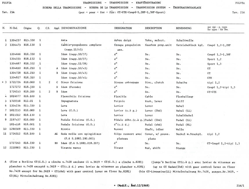

... mi fate sentire sacerdote di un culto pagano... Ma tant'è, in allegato la tavola 25A riguardante le vetture con cambio a pavimento escluse la berlina "normale '69" (tipo .610), la "Grecia" (.692) e la 1600 HF che, come ben sapete, porta il numero .540.
Quanto asserito da dariodb nel suo ultimo post è vero, di norma, il tipo cambio corrisponde al tipo telaio, ma non sempre e non solo per la Fulvia, specie per i modelli prodotti in pochi esemplari o quelli dei carrozzieri esterni.

Grazie Giovanni per la tavola...... ho sempre trovato ostico ( perché ero e sono - oggi di più - pigro ) leggere il "vangelo" che ho in forma digitale ed anche cartacea ( ma di questo dubito che abbia proprio tutti i fogli aggiornati ). Forse anche perché non sempre riesco ad interpretarlo bene.
Nel caso dell'ultima tavola - per esempio - la Rallye S non viene citata... o non la vedo io ? Forse perché l'aggiornamento di queste tavole passa direttamente alla seconda serie.
Comunque è sicuro che Rallye 1,3 - 1,3 S e 1,3 HF hanno lo stesso cambio con la stessa coppia conica 10/37 ed etichetta 330
ciao gg
